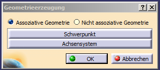

ich habe von einer Baugruppe mit Hilfe von "Trägheit Messen" einen Schwerpunkt in einem neuen Part erstellt. Das Problem ist, das es in meiner Baugruppe bewegliche Teile gibt und ich somit verschiedene Schwerpunkte bei verschiedenen Positionen habe. Gibt es eine Möglichkeit, das sich je nach Gewichtsverlagerung mein Schwerpunkt automatisch mitändert (und somit auch das Koordinatensystem für den Schwerpunkt)?

Bei der Erzeugung des Schwerpunkts kannst du angeben ob die Geometrie assoziative sein soll oder nicht.

Hallo Bernd,
ich habe ein bisschen rumgespielt mit assoziativ und nicht assoziativ, leider ändert sich mein Koordinatensystem bei Schwerpunktverlagerung im Product nicht mit...
Bin folgendermaßen vorgegangen: Trägheit messen -> Geometrie erzeugen -> neues catpart erzeugen -> Schwerpunkt / Achsensystem aktivieren / assoziative Geometrie erzeugen aktivieren

erstellt am: 24. Jul. 2013 14:26    Editieren oder löschen Sie diesen Beitrag!  <-- editieren / zitieren -->   Antwort mit Zitat in Fett Antwort mit kursivem Zitat    Unities abgeben: 1 Unity (wenig hilfreich, aber dennoch)2 Unities3 Unities4 Unities5 Unities6 Unities7 Unities8 Unities9 Unities10 Unities
habe es hinbekommen. Mit Rechtsklick auf das Trägheitsvolumen im Baum, Objekt, Aktualisierung der Bemaßung erzwingen...
Damit wandert mein Koordinatensystem mit!
Danke & Gruß
