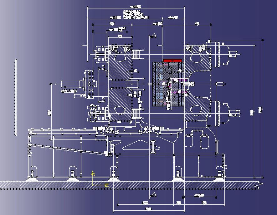

Hallo Zusammen,
ich habe schon ein bisschen gestöbert, aber leider nichts gefunden.
Ich bin auf der Suche nach 3D - stp (Iso214) Daten einer Gummi Spritzgussmaschine und/oder einem Spritzaggregat. Gibt es überhaupt solche Bauten zum downloaden???
Danke vorab :-)
Da würde ich bei den Herstellern anfragen.
Ich kenne solche Modelle bei CNC-Bearbeitungszentren für die Simulation von NC-Programmen.
Aber solche "Machine Kits" (inklusive Kinematik-Modell ++) werden nicht kostenlos abgegeben...
Wenn Du konkrete Kaufabsichten hast, solltest Du kostenlos zumindest ein grobes Modell für die Einbauplanung (Fundament, Arbeitsumgebung) erhalten können.
Und wenn Du nur "irgend etwas" für ein Präsentation haben willst - da sollte das Internet schon was hergeben.

Hallo Rainer,
Dank für Infos. Leider ist nichts brauchbares in dem Link vorhanden -werde deswegen den Maschinenhersteller mal kontaktieren.

Hallo Kai,
brauchst du die Spritzmaschine um eine Simulation zu machen oder nur um die Einbausituation zu überprüfen?
Bei echten 3D Daten wäre das eine ziemlich große Datenmenge.
Ich muß bei meinen Werkzeugen nur die Einbausituation für den Kunden darstellen und behelfe mich mit 2D Daten. Datenmenge ist relativ gering und man sieht auch alles, wie z.B. Einbauhöhe, Verschraubung in der Spritzmaschine, usw.
Vielleicht wäre das ein Ansatz für dich.
Die Daten bekomme ich übrigens von unseren Kunden, denn eine Spritzerei kann die Daten vom Hersteller anfordern (ich bekomme sie als DXF und füge sie dann in ein .CatPart ein)

Hallo Ricky,
entschuldige meine späte Antwort.
Vielen Dank für deinen Beitrag und Infos.
Ich benötige diese Spritzmaschine für eine PP-Präsentation. Ziel wäre es mein konstruiertes Werkzeug dort hineinzubauen und ein paar Screenshots für die Präsentation zu schießen.
Ich habe nun ein Maschinenhersteller angeschrieben und werde hoffentlich bald meine benötigten Daten bekommen.

erstellt am: 22. Jul. 2013 13:22    Editieren oder löschen Sie diesen Beitrag!  <-- editieren / zitieren -->   Antwort mit Zitat in Fett Antwort mit kursivem Zitat    Unities abgeben: 1 Unity (wenig hilfreich, aber dennoch)2 Unities3 Unities4 Unities5 Unities6 Unities7 Unities8 Unities9 Unities10 Unities Nur für Cayowa 10 Unities + Antwort hilfreich
in der Online Doku von CATIA MTD sind genügend Modelle, die man nutzen kann.
