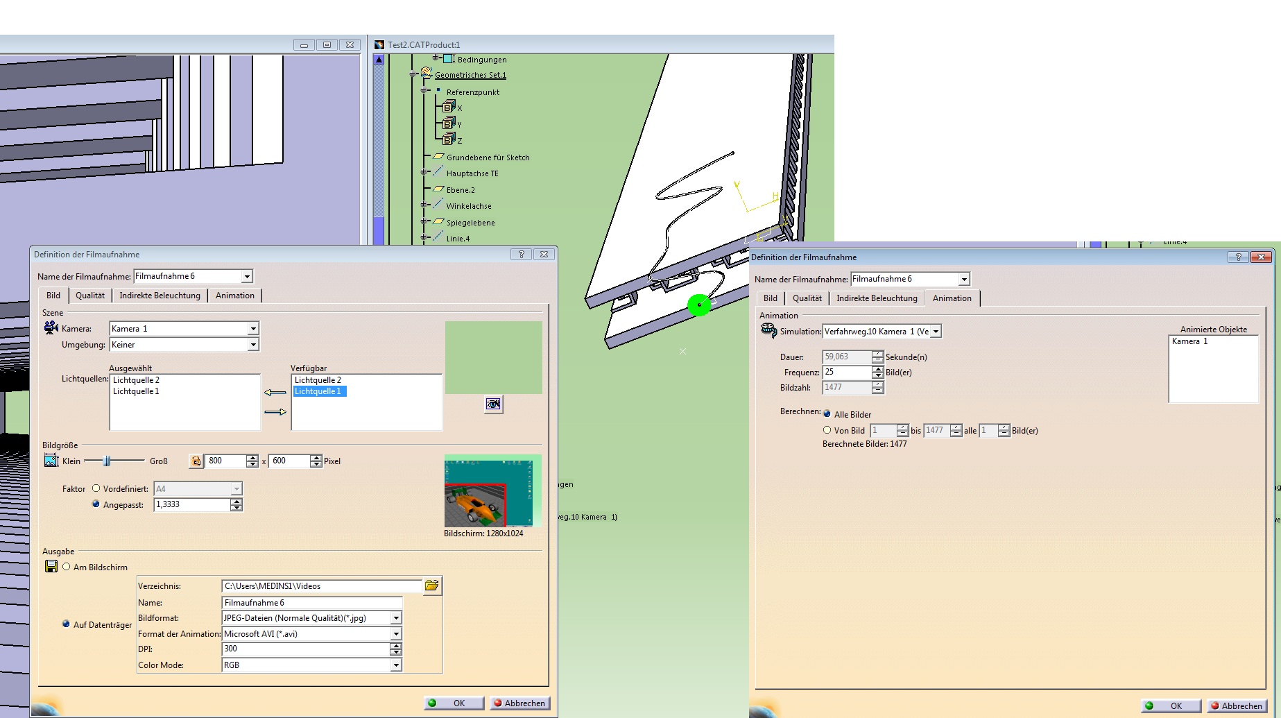

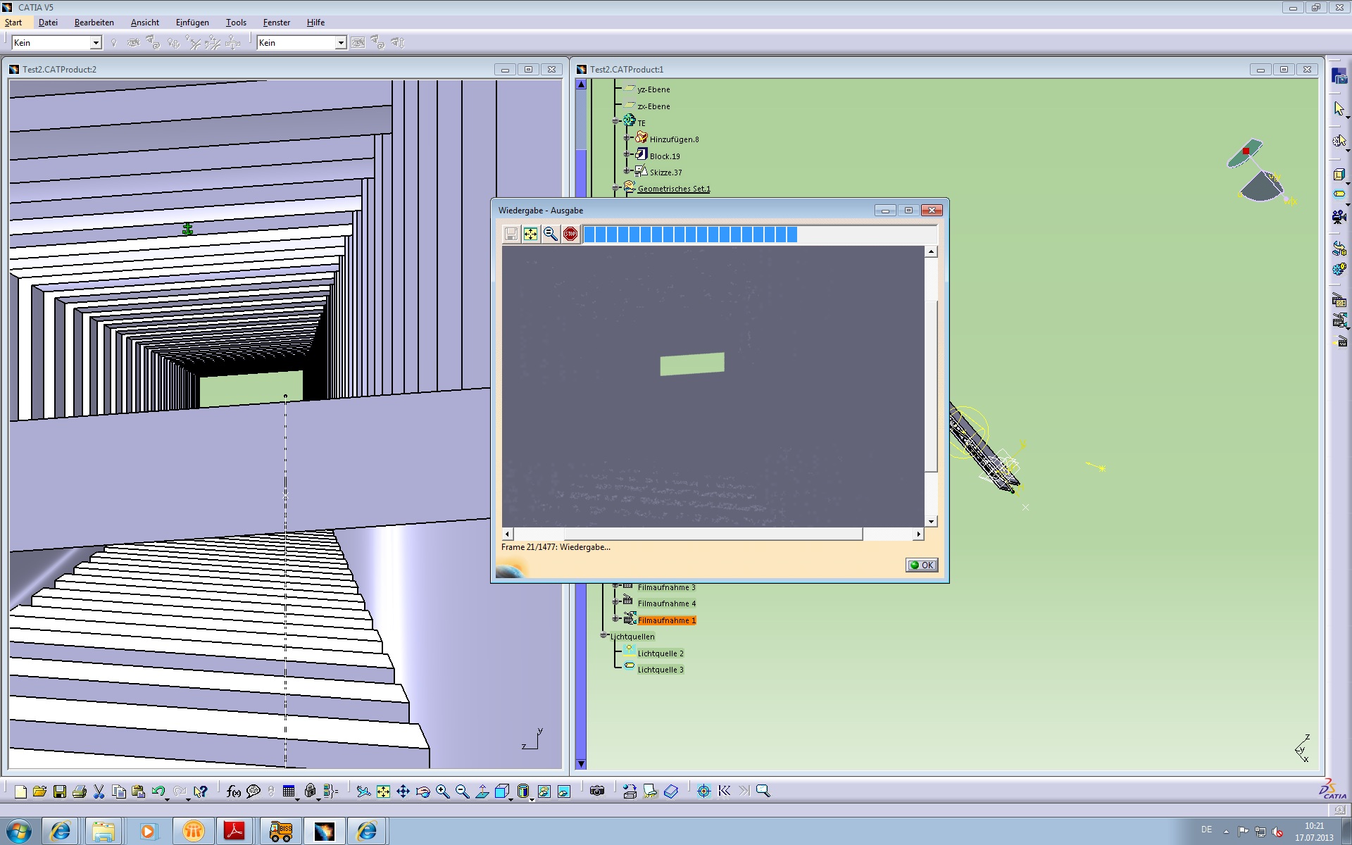

ich habe folgendes vor: Ich habe ein komplexes Bauteil durch das ich mit einer Kamera entlang einer Spline fahre. Die kamera ist bereits grob ausgerichtet.
Nun mein Problem: Ich möchte die Animation (Kamera fährt durch Bauteil) mit Photo Studio aufnehmen. Das klappt soweit auch. Allerdings ist das Ergebnis nichts wert -> man sieht nichts. Es wird wohl an der Belichtung liegen. Da hab ich schon einiges versucht, doch nichts klappt: Leuchtstrahlen von außen, zylindrische Lichtquelle im Inneren und ähnliches.
Im angehängten Bild seht ihr auf linker Seite wie das Modell nacher im Video von innen aussehen soll und auch aussieht solang ich es bearbeite (man erkennt auch meine Versuche gesetzten Lichtquellen). Wie es nacher im Video aussieht könnt ihr in der Mitte sehen.
Mit zugeordnetem Material wird das Ergenis nicht besser.
Könnt ihr mir bitte Tipps geben wie ich mein Ziel erreichen kann?
Vielen Dank!

Ich arbeite in der Regel mit der Directional Light, um die ganze Szene zu beleuchten.
Später muss man daran denken, diese Lichtquelle für die Aufnahme zu selektieren (Shooting Definition > Lights). Sonst rechnet CATIA ohne Licht... also nur schwarze Bilder.
Wie sehen deine Einstellungen für das Feature Shooting aus ?
Florent.

dnake für die Antwort.
Im angehängten Bild habe ich ein Screenshot meiner Aufnahme-Einstellungen gemacht.
Ich habe da meine gesetzten Lichter ausgewählt.
Wo könnte mein Fehler noch liegen?
