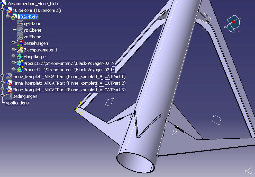

Hallo erstmals,
ich heiße Jörg und bin noch ziemlicher CAD-Rooki. Die Suchfunktion des Forums hilft mir regelmäßig, aber zu meinem derzeitigen Problem finde ich leider keine Antwort:
Ich habe im GSD ein Rohr über gerollte Wand erstellt und im assembly daraus ein product gemacht indem ich eine Part-Wand dazu angeordnet habe, die das Rohr schneidet. Dann hab’ ich diese Part Wand im GSD mittels boolscher Operationen entfernt, so dass ich einen Ausschnitt/Tasche im Rohr erhielt. Bis dahin verlief alles nach Wunsch. Wenn ich das Rohr aber nun abwickle- egal ob im GSD oder im Drawing- wird die Tasche nicht mit abgebildet.
Alternativ hatte ich aus dem Product ein All-Part gemacht und kam zu selbigen Ergebnis.
Kann mir da bitte jemand auf die Sprünge helfen ?
Version ist V5R16 und ich versuche mal ein Bild anzuhängen…
Viele Grüße, Jörg

die Abwicklung funktioniert nur, wenn alle Features im Sheetmetal generiert wurden. Alles andere wird nicht mit berechnet oder führt sogar zu Fehlern.

Ich denke mal, es liegt an den boolschen Operationen, die Du im GSD benutzt hast. Das sind keine Blechkomponenten und somit ist das Ergebnis auch nicht in der Abwicklung zu sehen.

Habt vielen Dank! Wieder etwas für die Zukunft gelernt. Nächstes mal versuche ich das komplett über GSD Parts zu erstellen. Hab' eh das Gefühl, im Hinblick auf 2,5D Fräs- oder Stanzteile dort besser aufgehoben zu sein.
Doof war halt, daß das Rohr als Sheet mit den Durchbrüchen vor mir auf dem Bildschirm fertig und "zum Greifen nahe liegt" und ich es dann nicht abwicklen kann...
Ich hab' dann noch versucht ein zweites und drittes GSD Rohr mit diesem "unreinen" Teil zu verschneiden, aber Catia läßt sich einfach nicht an der Nase herumführen
