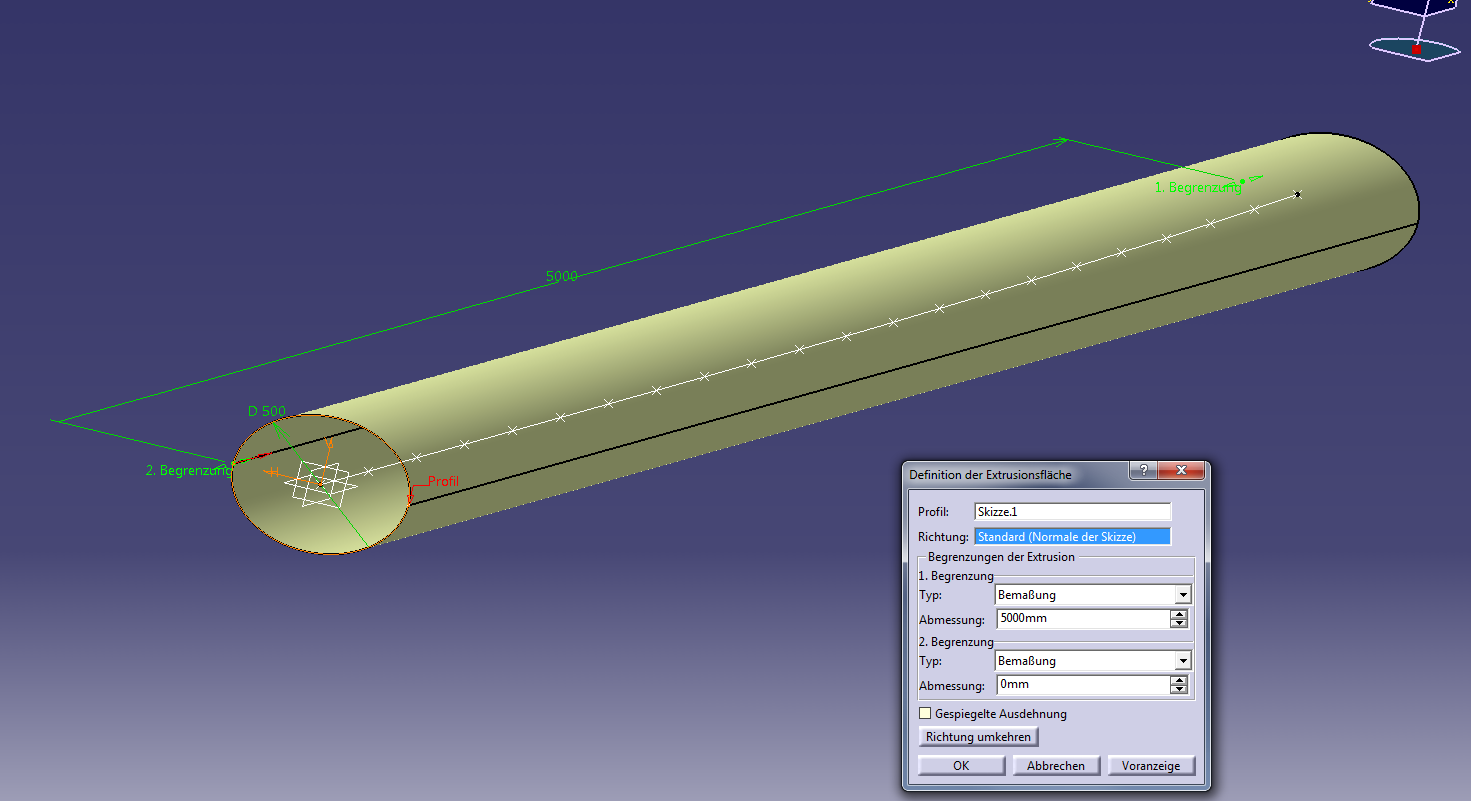

du hast mich wieder um ein sehr gutes Stück weiter gebracht. Leider folgen weitere Probleme. Ich habe es geschafft das Makro zu starten. Es hat mir sogar ein paar Punkte, ich glaube es waren 22 Stück für eine Linie, in Catia importiert. Das ist zum ersten Probieren super.
Leider folg jetzt ein Problem in Catia (dazu Bilder im Anahng). Nun, ich habe meine Spline, sie startet so wie es sein soll auch im Punkt 0,0. Jedoch, wenn ich jetzt einen Kreis in die xy- Ebene zeichne, möchte ich ja diesen Kreis anhand von meiner Spline extrudieren. Dazu wähle ich zunächst das Profil (den Kreis) aus. Als Richtung möchte ich meine Spline anklicken, diese nimmt Catia aber nicht (ich kann die Spline anklicken, sie wird aber nicht in den Befehl übernommen). Catia bezieht sich immer auf die Normale der Skizze. Das würde bedeuten, dass ich einfaach ein gerades Rohr habe was ich unbedingt vermeiden muss.
Gibt es noch einen anderen Befehl um anhand einer Spline zu extrdieren oder mache ich was mit der Spline falsch?
Danke für deine Hilfe
Christian
bgrittmann
Beiträge: 12206
CATIA V5R19
erstellt am: 02. Jul. 2013 12:50    Editieren oder löschen Sie diesen Beitrag!  <-- editieren / zitieren -->   Antwort mit Zitat in Fett Antwort mit kursivem Zitat    Unities abgeben: 1 Unity (wenig hilfreich, aber dennoch)2 Unities3 Unities4 Unities5 Unities6 Unities7 Unities8 Unities9 Unities10 Unities Nur für Eschec3m 10 Unities + Antwort hilfreich
Du verwendest die falsche Funktion. Probiere es mal mit "Translation".
Eschec3m
Sehen Sie sich das Profil von Eschec3m an!   Senden Sie eine Private Message an Eschec3m  Schreiben Sie einen Gästebucheintrag für Eschec3m
Beiträge: 39
Registriert: 01.07.2013
Creo Parametric 2.0
LMS Virtual Lab 11
Catia V5R20
erstellt am: 02. Jul. 2013 12:57    Editieren oder löschen Sie diesen Beitrag!  <-- editieren / zitieren -->   Antwort mit Zitat in Fett Antwort mit kursivem Zitat    Unities abgeben: 1 Unity (wenig hilfreich, aber dennoch)2 Unities3 Unities4 Unities5 Unities6 Unities7 Unities8 Unities9 Unities10 Unities
Ich habe es soebend selber herausgefunden. Es hat mit dem Befehl Tranlation geklappt. Nach der Tranlsation kann ich das Profil aufdicken und meine gewünschte Schiene, über die hinterher ein Fahrzeug fahren soll, ist nun fertig.
