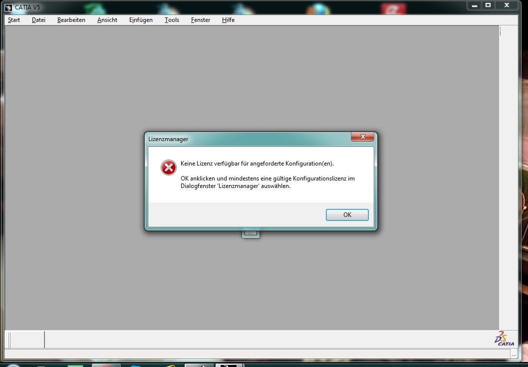

ich studiere luft und raumfahrttechnik an der uni stuttgart bin im 2. sem und da arbeiten wir mit der catia, allerdings kümmert sich da niemand so richtig um das wohlergehen der studenten^^ also wir haben keinen zuständigen falls irgendwelche probleme auftreten, der uns helfen kann.

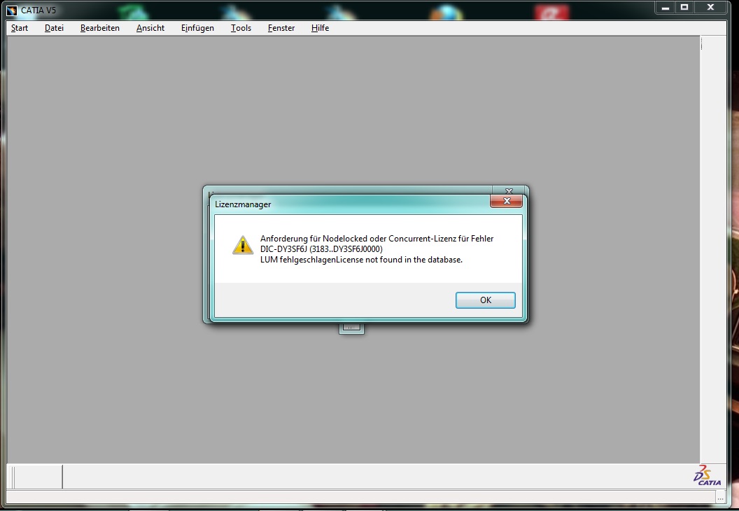

zu meinem problem...im letzten semester hat catia einwandfrei funktioniert, lizenz habe ich ende november gekriegt, also sollte sie noch bis ende november 2013 durchhalten, danach also nach dem februar habe ich catia in ruhe gelassen und wollte nun wieder anfangen los legen, in diesem semester müssen wir straken, aber catia ist dagegen und spuckt mir folgende meldungen raus (siehe bildchen)
also ich habe bereits 2 oder 3 mal alles neu installiert aber lizenzen lassen sich nicht mal importieren. bin echt am verzweifeln, weil es wird nicht knapp sondern es ist schon sehr verdammt knapp, muss noch mit anderen fächern klar kommen und hoffe auf hilfe in dieser catia selbsthilfe gruppe hier^^

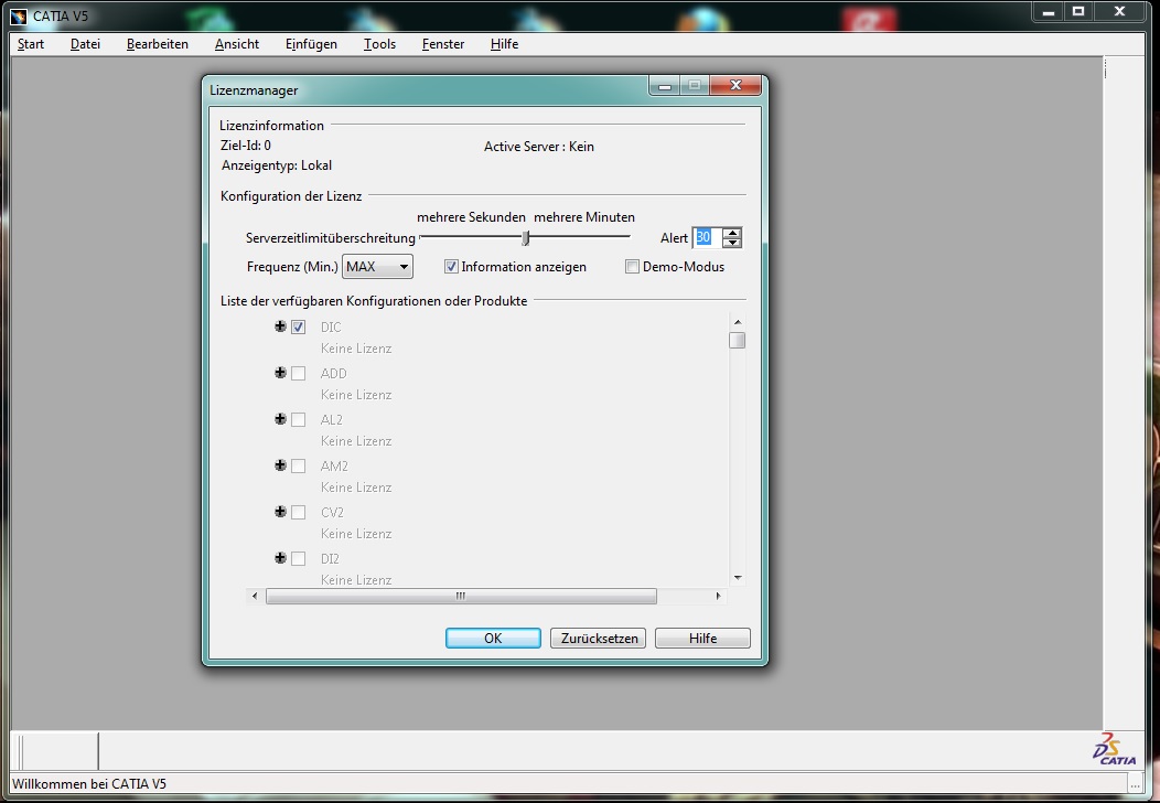

die Ziel-ID auf die die Lizenz verbucht ist, ist 0 und damit nicht gesetzt.
Du musst folgendes machen...
Start > Ausführen > Regedit > Enter > Nach geöffneten RegEditor folgender Weg "HKEY_LOCAL_MACHINE" > "SOFTWARE" > "Wow6432Node" (Bei 64bit-System) > "IBM" > "License Use Runtime" > den Schlüssel "I4Driver" markieren > rechte Maustaste > löschen >>> Regeditor schließen
Danach...
Start > Ausführen > CMD > Enter > I4Target eingeben und bestätigen Hinweis:I = großes i
Solltest du 2 oder mehr Netzwerkkarten aktiv haben, dann musst du evtl. die richtige aktivieren. Diese hat dann entsprechend die MAC-ID. Dies machst du mit I4Target -z (Liste der verbauten Netzwerkkarten)
I4Target -d (setzen der richtigen ID)
I4Target -? (zeigt dir weitere Befehle an)

Ergänzend noch, habe ich gerade gefunden, >>>hier<<< ist das sehr gut beschrieben, wie man die TargetID setzt und wie man dahin kommt... Das wollte ich nämlich nicht alles erklären

ha!zum glück gibt es so kompetente leute wie dich^^
hat alles geklappt jetzt ist catia glücklich und ich muss nachschicht einlegen^^
