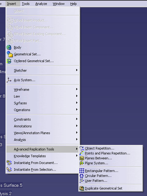

es geht aber auch total einfach:
- beide parts in einem catia öffnen
- in das "ziel"-part wechseln und das geo-set aktiv schalten, in das die geometrie rein soll
- dann "insert/advanced replication tool/duplicate geometrical set" wählen
- im befehl bleiben und das part über "window" wechseln
- das geo-set selektieren, das du in das ziel kopieren möchtest
- catia fragt dann alle elemente ab, die zum generieren dieses geo-sets notwendig sind und weist alles korrekt zu und fügt dann alles entsprechend ein
das ganze funktioniert nur, wenn du dich auf einige wenige basiselemente referenzierst. solltest du alles mit edges und vertexes usw erstellt haben, wirds wohl nicht hinhauen.
auf diese weise kann man komplette parts umkopieren...

wenn ich auf "insert/advanced replication tool" gehe, habe ich aber nicht "duplicate geometrical set" da stehen. Da stehen nur "Object Repetition"; "Points and Planes Repetition"; "Planes Between"; "Plane System"; "Rectangular Pattern"; Circular Pattern" und "User Pattern"...was nun???

hmmm.
hast du die gsd-workbench aktiv?
...nach user-pattern steht bei mir noch "duplicate geometrical set"

ja die ist aktiv!

erstellt am: 28. Jun. 2013 12:54    Editieren oder löschen Sie diesen Beitrag!  <-- editieren / zitieren -->   Antwort mit Zitat in Fett Antwort mit kursivem Zitat    Unities abgeben: 1 Unity (wenig hilfreich, aber dennoch)2 Unities3 Unities4 Unities5 Unities6 Unities7 Unities8 Unities9 Unities10 Unities Nur für simmel1987 10 Unities + Antwort hilfreich
s.h. anhang
bei mir is die funktion da. mehr kann ich dir dazu leider nicht sagen...

Sie müssen die GSD-Lizenz (im HD2 aber nicht in MD2) diese Option in Insert-Advanced Replication Tools haben, aber es ist nur für die Vervielfältigung eines Geometrisches Set im gleichen Part. Instantiante from document ist genauso wie Power Copy und funktioniert aus einem anderen Part.
