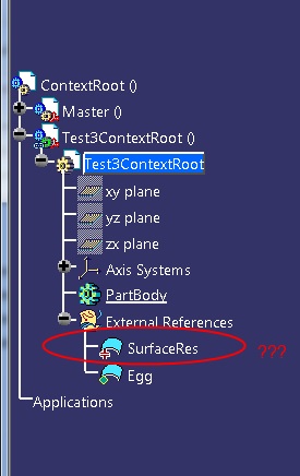

ich versuche gerade Import-Links von einem beliebigen CATPart zu einer Mastergeometry (CATPart), welches sich innerhalb eines Produktes befindet, zu erstellen. Theorie ist ganz einfach
Die Sache ist die: Ich muss die Links ohne Publikation in der Master-Geometrie (MG) verwenden!   Das ist leider so, auch wenn ich es gern anders hätte.
Also: Neues Part in Produktstruktur eingefügt, Links die zum konstruieren benötigt werden erstellt (grüne Raute im gelinkten Element), alles in Ordnung. Dann speichere ich NUR das Part in welchem ich die Links erstellt habe (ich darf weder Kontextprodukt noch irgendwelche anderen Parts verändern/speichern), schließe und öffne ich nun die Produktstruktur und hänge das zuvor gespeicherte Part wieder in die Struktur rein, dann stelle ich fest, dass lediglich die Links, welche auf lebendige MG-Elemente verweisen unter Edit=>Links mit Status=OK erscheinen und synchron sind. Die gleichen Links (selber Typ) auf tote Elemente in der MG sind mit "No status" angegeben und liegen demnach irgendwo falsch im Raum
Ist das ein normales Verhalten? Ich hab von R16 bis R22 alle ausprobiert und in jedem Release ist es das gleiche Verhalten, dass Import Links auf tote MG, die ohne Publikation erstellt wurden, beim erneuten Öffnen einfach nicht wieder erkannt bzw. aktualisiert werden.
Gibt es dafür eine Lösung? Das Verhalten finde ich nicht logisch, Link ist Link, wenn auch auf tote Geoemtrie.
Bin dankbar für jeden Tipp.

Also anbei ist ein ZIP Paket, darin enthalten sind 3 Dateien und ein Product. Erstellt habe ich es mit R16! Damit muss ich eigentlich arbeiten. Wobei ich bis zu R22 alles verfügbar habe.
Wenn ich das Product öffne (Search order entsprechend eingestellt), dann ist nur das Master Part drin! Soweit so gut. Dann hänge ich das Part "Test3ContextRoot" in den Root Node des Products und stelle alles auf Design Mode usw. + update.
Schaue ich dann in das Part rein, dann sieht es bei mir so aus wie "Ergebnis.jpg" zeigt. Unterschied in der Erstellung der Links ist lediglich das "SurfaceRes" auf ein totes Element verweist aus der Master Geometrie und Egg nicht.
Was mir auffällt ist, dass ich ihn nicht mal manuell "replacen" kann. Nachdem ich im Dialog "Define Contextual Links" die SurfaceRes ausgewählte habe und auf Replace gedrückt habe, kann ich nichts auswählen.
Da ist doch irgendwas faul oder ich check irgendwas nicht. Naja bin gespannt, wie das bei euch aussieht

Ich stelle gerade fest, dass ich eine wichtige Sache vergessen habe zu sagen   :
Speichere, schließe und öffne ich nun die Produktstruktur
Ich speichere (mehr darf ich auch nicht speichern) nur das veränderte zweite Part, in welchem die Links erstellt wurden. Das CATProduct als Kontext sowie das Masterpart (ohnehin unverändert) dürfen NICHT gespeichert werden! Ich habe in der Zielumgebung keine Rechte das Kontextprodukt sowie die Masterparts in irgendeiner Form zu verändern.
Ich habe den ersten Post in diesem Thread von mir entsprechend angepasst um diese wichtige Information. Ich hab das irgendwie vergessen zu erwähnen.

Mich wundert dass der eine Link überhaupt funktioniert.
Beim Nachverfolgen/Wiederherstellen des Links ist das entsprechende Zielexemplar ja nicht in der Baugruppe verbaut. Wie soll dann die Position dieses Bauteils ermittelt/Berücksichtigt werden?
Entweder musst du das "Rootproduct" auch mit abgespeichert werden oder ggf musst du eine Hilfsbaugruppe darüber setzen indem das Rootproduct und das Zielpart verbaut sind, dann ist in dieser Hilfsbaugruppe der Kontext definiert.

Produkt- und Masterdatei wissen da ja quasi Garnichts von dem neu eingefügten Part.
Hab es gerade mal nachvollzogen und nur das neu eingefügte Part gespeichert...beim erneuten Laden ist der Link natürlich unterbrochen.
Warum allerdings der Link zu "Egg" trotz allem erkannt wird, ist wirklich rätselhaft  ....da beißt sich der Fuchs in den Schwanz!
Na ich habe ja nur die Elemente reinverlinkt, die Position des Parts in dem Context ist mir völlig egal, da die Geometrie auf die reingelinkten Elemente (u. A. Achsensysteme) aufgebaut ist. Egal wo das Part positioniert ist, solange die Links funktionieren, wird die Konstruktion in Ordnung sein. Aber das Problem ist, dass er scheinbar im Kontextprodukt auch Informationen für die Links speichern und nicht nur die Positionsmatrix und das ist schade. Hätte gedacht, dass wenn ich das Part wieder reinhänge, die Links einfach wieder erkannt und aktualisiert werden und er maximal das Part nur nicht positionieren kann, weil ich das Kontextprodukt nicht mit abgespeichert habe.
Code:
Das ist wirklich bescheuert oder? Manchmal scheint es einfach zu klappen - auch ohne Speicherung des Kontext - i. d. R. jedoch klappt es nicht. Vielleicht einfach Bugs
Code:
Wieso darfst du nicht komplett speichern? Ist da eher ein "nicht dürfen" oder ein "nicht sollen" der Grund?
Es ist "nicht dürfen". Es hat nur was mit Berechtigung und Kontrolle zu tun. Es geht um Master Geometrie eines kommenden Langstreckenflugzeugs und da gibt es leider nur 5 von 5000, die sowas speichern dürfen. Klingt bescheuert, ist aber leider immer so
