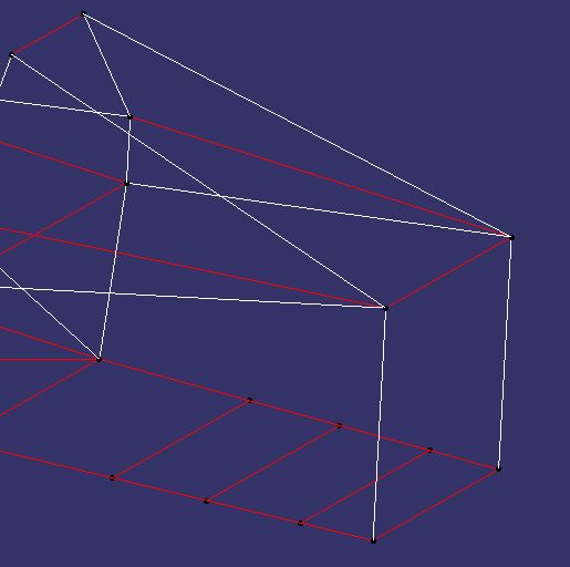

Hallo Leute,
ich hab folgendes Problem, ich habe ein Linienmodell (siehe Anhang) um das ein Rohrrahmen konstruiert werden soll. An den Knotenpunkten sollen die Rohre eine Gehrung bekommen um später aus Einzelteilen zusammen geschweißt zu werden.
Ich habe bisher über Flächen versucht die Ecken zu verschneiden, leider funktioniert das nicht wirklich gut.
Gibt es ein Tool das einem dabei unterstützt? Andere Ideen?

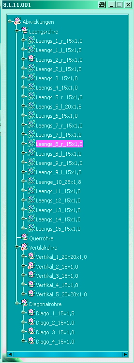

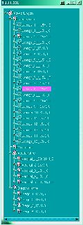

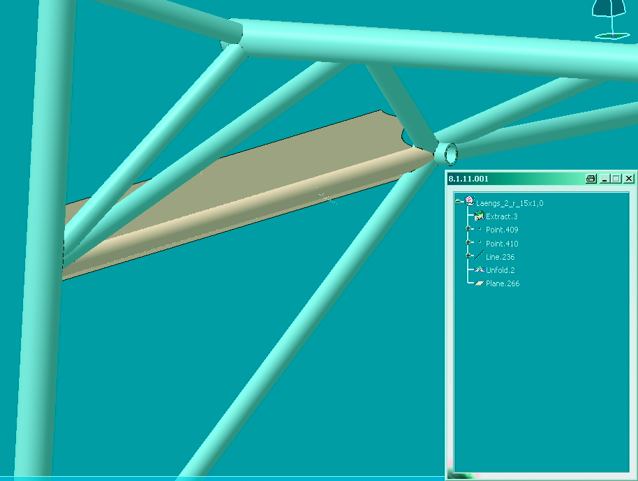

Hallo David,
meinst Du etwa wie man die Flächen der Rohre abwickelt?
Die Features im Part-Design werden nicht aufgetrennt. Es werden lediglich die Oberflächen der einzelnen Rohre im Generativ Shape Design abgeleitet(Siehe Abbildung im Anhang).
Die Einzel-Funktionen je Rohr sind im Fenster dargestellt. Die Ebene wird dann für die Zeichnungsableitung benötigt.
Ja, das ist viel Arbeit.
In der zweiten Abbildung habe ich nur die Struktur von der hinteren Rahmensektion dargestellt. Wir haben damals die Abwicklungen und Zeichnungserstellungen zu zweit durchgeführt, und dennoch hat dies einige Tage in Anspruch genommen.
Deshalb sollte man bei symmetrischen Rahmenteilen nur eine Seite abwickeln und dann für die zweite Seite in der Zeichnung die Abwicklung spiegeln.
Der genaue Ablauf ist Folgender:
- Rahmenrohr (die Oberfläche) im GSD ableiten
- Einen Punkt auf der abgeleiteten Fläche platzieren
- Eine Linie (Punkt-Richtung) entlang der Rohrlängsrichtung erzeugen (einreißende Kurve)
(in der Abbildung sind zwei Punkte ==> Linie: Punkt-Punkt Definition)
- Rohrfläche abwickeln
- Ebene auf abgewickelte Fläche erzeugen
- Nacheinander jeweils nur eine Abwicklung einblenden, Zeichnung ableiten, als DRW und DXF speichern
- Abwicklung verdecken, nächste Abwicklung anzeigen, Zeichnung ableiten, als DRW und DXF speichern
- usw.
