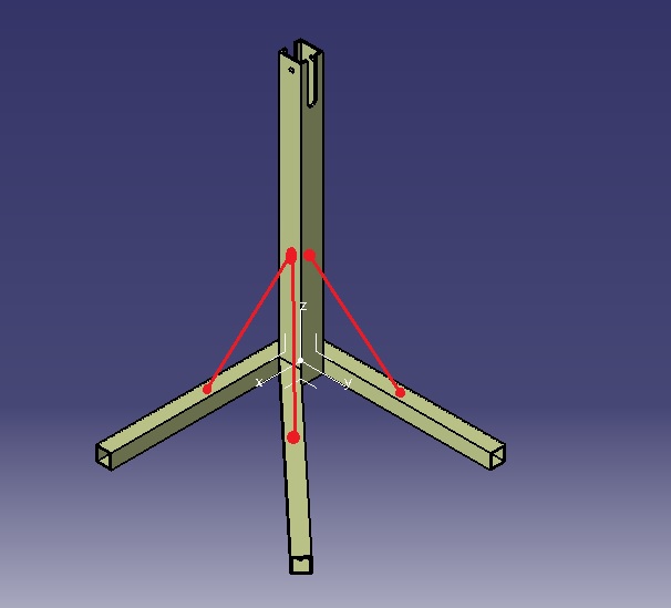

Guten Tag, liebe Forums-Mitglieder,
ich habe mich heute hier Registriert weil ich Eure Hilfe benötige.
Zur Zeit befinde ich mich an meiner Technikerarbeit die sich auf die Konstruktion bezieht.
Hierfür nutze ich das Catia System der Schule.
Nun gut der Vorstellung.
Problem:
-Ich habe einige Skizzen (.CATParts) erstellt
-dann habe ich diese zu einem Bauteil (.CATProduct) zusammengeführt
Jetzt möchte ich um es mir einfacher zu machen ein Volumen erzeugen, auf deren Basis ich weitere Skizzen erstellen kann.
Ziel ist es eine Strebe über verschiedene Winkel von einer Fläche auf die andere Fläche zu ziehen und so ein neues Bauteil zu erzeugen.
Siehe da zu das eingefügte Bild, die roten Linien symbolisieren das vorhaben.
Vielen Danke schon mal!!!

Hallo Karl Heinz.
Oje oje oje.
Sei mir nicht böse, aber da fehlen dir wohl die Grundkenntnisse in Catia.
Gleich mal vorweg, Skizzen, die auf Konstruierten Volumen generiert wurden.  PFUI Bäh brrrrrr.
Eigentlich ist auch dieses Forum hier keine Schulung, aber mach es so:
Erstell die EIN Part, das dein Skelett ist. (Was das ist wirst du gleich sehen)
Hier kommen all deine Skizzen, Ebenen, Punkte, Koordinatensysteme, Parameter ect. ect. rein.
Dieses Part baust du dann in ein Produkt ein. Eigentlich dann über Veröffentlichungen und der gleichen, aber für dich: erstell dann weiter Unterprodukte oder Parts die du benötigst.
Arbeite über die Baugruppe in dem jeweiligen Part, klick dann einfach deine Skizzen an und Extrahiere diese oder der gleichen und TA DA, du hast dein Ergebniss.
Vorteil ist, das du nur das eine Part ändert musst und alles wandert mit.
Ist zwar noch immer nicht die 100% Methode, aber hierfür reicht es.

von der Konstruktionsmethodik mal abgesehen...
...bitte die Frage konkretisieren!
So weiß ich nicht recht, wie man hier helfen soll, sorry.
