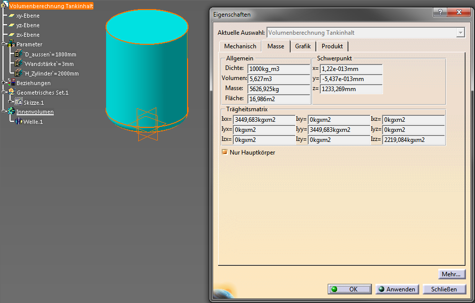

Hallo liebe CAD-Gemeinde,
zur Berechnung eines Tankvolumens habe ich ein simples parametrisches Modell erstellt.
Über >> Eigenschaften >>Masse bekomme ich das Tank-Volumen heraus.
Ich passe den Tank über die Parameter häufig an. Hilfreich wäre eine sofortige Volumen-Anzeige (nicht über den Eigenschaften-Umweg)
FRAGE: Gibt es eine Möglichkeit, diesen Volumenparameter permanent auf dem Bildschirm darzustellen?
Ich denke da z. Bsp. an ein simples Textfenster in irgendeiner Bildschirmecke.

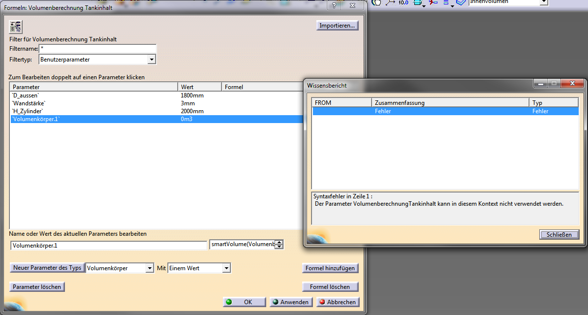

Hallo Uwe,
besten Dank für die schnelle Antwort!
Klingt simpel.
Kurze Frage: welchen Parametertyp muss ich dafür wählen ("Volumenkörper" und "Masse" hab ich schon getestet)
Bei mir kommt jedesmal eine Fehlermeldung (s. Bildchen)
Für den Parameterwert habe ich eingegeben: smartVolume(Volumenberechnung Tankinhalt)
Parameter vom Type Volume.
Erst Parameter anlegen, dann auf Formel hinzufügen, im Dictionary unter "Part Measures" smartVolume selektieren.
In die klammer klicken und gewünschter Body im Baum selektieren.
Wichtig ist, das du im Baum selektierst und nicht den Namen einfach schreibst. Sonst besteht keine Verknüpfung.
Gruß Uwe

Hallo Uwe,
HAT GEKLAPPT !!!!
Ich musste erst ein bisschen suchen, da ich die deutsche Version habe.
"Part Measures" lautet bei mir Teilemessungen.
Besten Dank (U's sind unterwegs)
