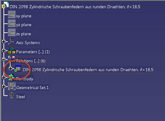

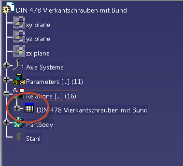

Hallo Leute,
kann mir einer sagen was der Grüner Punkt zu bedeuten hat?
Ich sehe da kein unterschied, alles funktioniert gleich.
MfG Gena

dies bedeutet das der MML-Link in Ordnung ist.
MML = Link von Zeichnung zu Zeichnung

Du hast beim erstellen der K-Tabelle auf die option "date im catia modell publizieren" geklickt

verstehe ich nicht
das ist nur ein Part mit einer Excel Konstruktionstabelle dahinter, und das andere genau so eins.

Original erstellt von Trilemma:
Jawoll hast recht.
Danke Euch
EDIT: braucht man das für eine Norm- Kaufteilebibliothek?

Nö, das ist nur wichtig, wenn du das betriebssystem wechselst, von windows nach unix.
