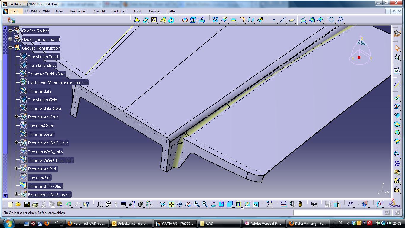

Hallo Bernd,
ich habe die Grundgeometrie mittels Translation und Extusion im Shape Design erstellt.
Anschließend habe ich die Aufmaßfläche mit 1,5mm definiert.
Nun möchte ich die Rundungen an die Kanten bringen,
jedoch bekomme ich immer eine Fehlermedlung, siehe Anhang.
Habe schon sämtliche Befehle ausprobiert um die Radien an die
Motrohaube zu bringen. Aber ohne Erfolg

erstellt am: 03. Jun. 2013 06:52    Editieren oder löschen Sie diesen Beitrag!  <-- editieren / zitieren -->   Antwort mit Zitat in Fett Antwort mit kursivem Zitat    Unities abgeben: 1 Unity (wenig hilfreich, aber dennoch)2 Unities3 Unities4 Unities5 Unities6 Unities7 Unities8 Unities9 Unities10 Unities
70303096_70279665_44.CATPart
Guten Morgen zusammen,
hier die Datei.

erstellt am: 03. Jun. 2013 08:46    Editieren oder löschen Sie diesen Beitrag!  <-- editieren / zitieren -->   Antwort mit Zitat in Fett Antwort mit kursivem Zitat    Unities abgeben: 1 Unity (wenig hilfreich, aber dennoch)2 Unities3 Unities4 Unities5 Unities6 Unities7 Unities8 Unities9 Unities10 Unities Nur für dproeve 10 Unities + Antwort hilfreich
Hallo dproeve,
schau mal an der rechten Ecke im Kühlerbreich, hier ist deine Fläche nicht richtig dargestellt.
Das verursacht dein Problem.
Gruß Uwe

erstellt am: 03. Jun. 2013 14:40    Editieren oder löschen Sie diesen Beitrag!  <-- editieren / zitieren -->   Antwort mit Zitat in Fett Antwort mit kursivem Zitat    Unities abgeben: 1 Unity (wenig hilfreich, aber dennoch)2 Unities3 Unities4 Unities5 Unities6 Unities7 Unities8 Unities9 Unities10 Unities Nur für dproeve 10 Unities + Antwort hilfreich
Hallo dproeve,
Wie kommt es dazu? Hab liegt es ab meiner Arbeitsweise, oder
ist dies ein Fehler im Programm?
Die meisten Fehler sitzen vor dem Rechner.
Du hast vor dem verrunden kleine Flächen an dieser Ecke, die nicht Tangentenstetig sind.
Wenn nun der Fillet an der selektierten Kannte vorbeiläuft bleibt er an dieser Unstetigkeit stehen und integriert diese kleine Fläche nicht in seine Berechnung.
Gruß Uwe

moppesle
Beiträge: 3438
Registriert: 28.05.2009
CATIA V5 R19 SP9
WIN 7 64bit
erstellt am: 03. Jun. 2013 14:49    Editieren oder löschen Sie diesen Beitrag!  <-- editieren / zitieren -->   Antwort mit Zitat in Fett Antwort mit kursivem Zitat    Unities abgeben: 1 Unity (wenig hilfreich, aber dennoch)2 Unities3 Unities4 Unities5 Unities6 Unities7 Unities8 Unities9 Unities10 Unities Nur für dproeve 10 Unities + Antwort hilfreich
ich würde die Haube in der Mitte splitten, dann Spiegeln und Joinen, da die Linke Seite i.O. ist.
Wird auch bei der Entwickung von spiegelgleichen Bauteilen immer so gemacht.
Gruß Uwe
moppesle
Beiträge: 3438
CATIA V5 R19 SP9
WIN 7 64bit
erstellt am: 03. Jun. 2013 14:57    Editieren oder löschen Sie diesen Beitrag!  <-- editieren / zitieren -->   Antwort mit Zitat in Fett Antwort mit kursivem Zitat    Unities abgeben: 1 Unity (wenig hilfreich, aber dennoch)2 Unities3 Unities4 Unities5 Unities6 Unities7 Unities8 Unities9 Unities10 Unities Nur für dproeve 10 Unities + Antwort hilfreich
Hallo nochmal,
schau dir mal die "Fläche mit Mehrfachschnitten.Lila" an. hier entsteht din Problem weil eine Kante entsteht.
Du mußt in diesem Fall mit Führungskurven arbeiten um eine sauber Fläche zu erzeugen.
