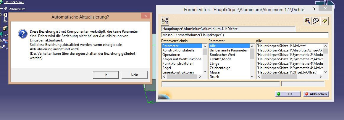

erstellt am: 29. Mai. 2013 14:22    Editieren oder löschen Sie diesen Beitrag!  <-- editieren / zitieren -->   Antwort mit Zitat in Fett Antwort mit kursivem Zitat    Unities abgeben: 1 Unity (wenig hilfreich, aber dennoch)2 Unities3 Unities4 Unities5 Unities6 Unities7 Unities8 Unities9 Unities10 Unities Nur für deny-m 10 Unities + Antwort hilfreich
Servus Uwe
So weit ich verstanden habe will deny-m eine Masse vorgeben und dann von Catia die Dichte so berechnen lassen das das Teil die vorgeben Masse hat.

erstellt am: 29. Mai. 2013 14:25    Editieren oder löschen Sie diesen Beitrag!  <-- editieren / zitieren -->   Antwort mit Zitat in Fett Antwort mit kursivem Zitat    Unities abgeben: 1 Unity (wenig hilfreich, aber dennoch)2 Unities3 Unities4 Unities5 Unities6 Unities7 Unities8 Unities9 Unities10 Unities
Jetzt hats geklappt!!!
Danke schön!
Es kam nur diese Meldung: (siehe Anhang)
danke nochmals!

erstellt am: 29. Mai. 2013 14:39    Editieren oder löschen Sie diesen Beitrag!  <-- editieren / zitieren -->   Antwort mit Zitat in Fett Antwort mit kursivem Zitat    Unities abgeben: 1 Unity (wenig hilfreich, aber dennoch)2 Unities3 Unities4 Unities5 Unities6 Unities7 Unities8 Unities9 Unities10 Unities Nur für deny-m 10 Unities + Antwort hilfreich
Hi Bernd,
das wollte auch schon Wissen, habe aber leider keine Antwort bekommen.
Gruß Uwe
