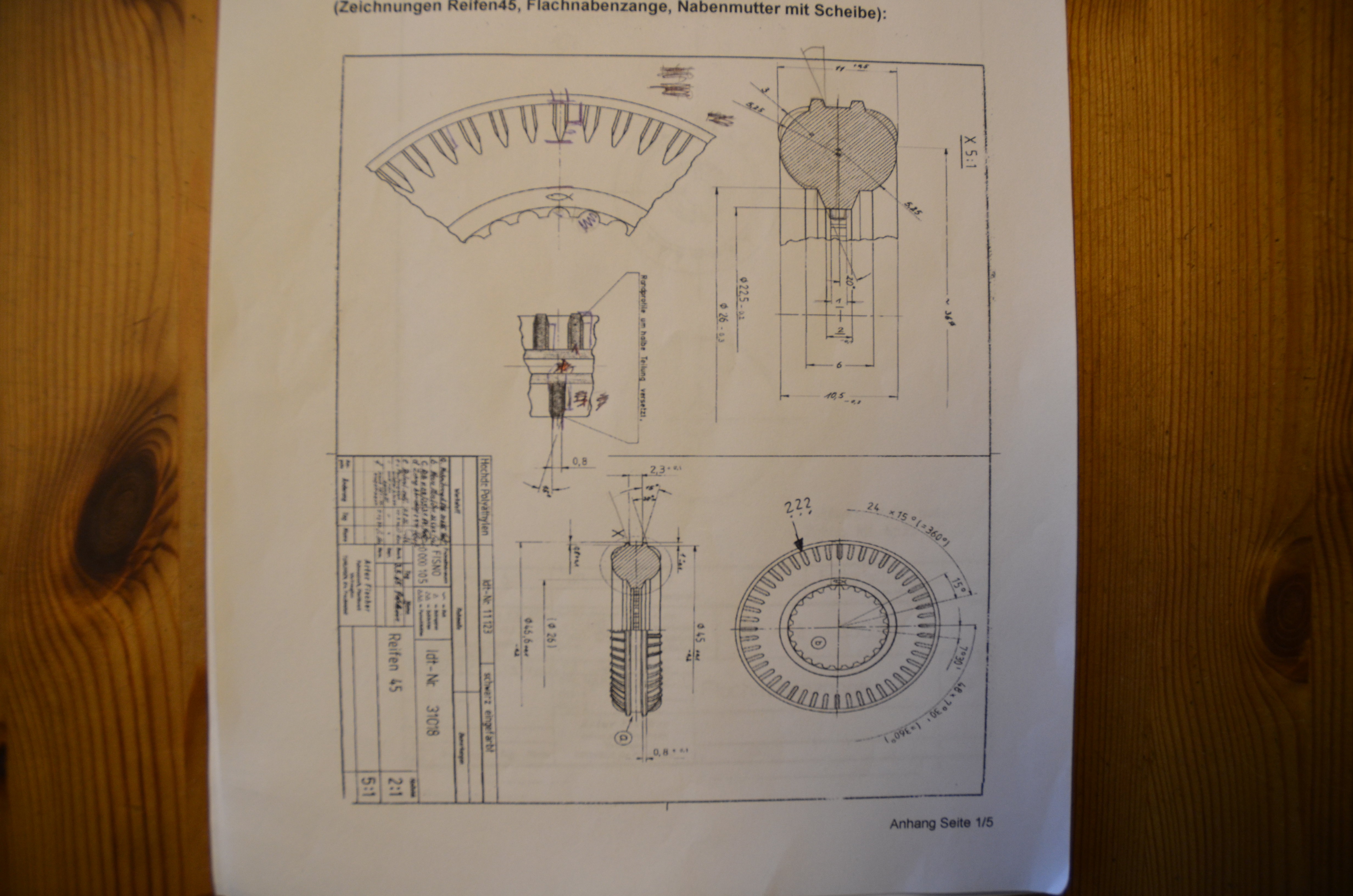

Hallo liebe Community,
ich bin noch ganz neu hier und bräuchte direkt mal eure Hilfe, da ich mitlerweile beinahe am verzweifeln bin. Ich muss für ein Uniprojekt mittels Catia einen Reifen von Fischertechnik modellieren. Der Reifen ist im Prinzip schon fast fertig, jedoch fehlen mir nun noch die äußeren Rillen, die sich jeweils rechts und links seitlich auf dem Reifen versetzt befinden. Ich habe vieles versucht, jedoch blieben erwünschte Ergebnisse aus. Vielleicht kann mir da jemand von euch unter die Arme greifen.
Vielen Dank und ein schönes Wochenende,
graphix91

Willkommen im Forum. Bitte Systeminfo ausfüllen.

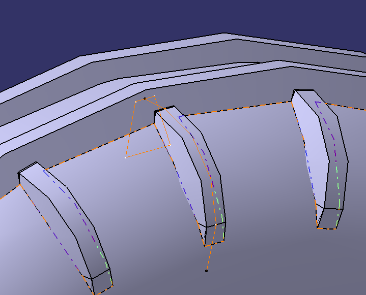

Du könntest die Rille mit der Funktion "Rippe" erstellen, und dann mustern.
PS: Ist dir bewusst, da das HybridDesign aktiviert ist (wird eher seltener benutzt)

Also erstelle ich eine Rille mit den Maßen der techn. Zeichnung ? Und wähle dann Rippe erstellen?
PS: HybridDesign sagt mir leider nicht viel!
Viele Grüße,
graphi91
PS:Leider bekomme ich es nicht so hin, wie auf dem Vorschaubild dargestellt.

Part20.CATPart
wie siehts denn damit aus? (Anh.)
Die Zeichnung ist ja merkwürdig...

Wow, das sieht ja wirklich klasse aus. Allerdings kann ich leider immer noch nicht so ganz nachvollziehen, wie du das gemacht hast, vielleicht kannst du mir da ja noch ein wenig auf die Sprünge helfen.
Vielen Dank schonmal im Voraus,
Gruß Marc

Hallo Marc,
hangel dich mal duch den Strukturbaum in dem du die einzelnen Bodys und Booleschen Operationen "in Bearbeitung" (engl."Define in Work Objekt") setzen tust.
So kommst du an jede einzelne Operation um sie zu analysieren bzw. zu bearbeiten.
Gruß Uwe

Vielen vielen Dank für eure Hilfe, nun habe ich es hinbekommen, und konnte doch noch schlussendlich die anderen Schritte nachvollziehen.
Herzlichen Dank,
Gruß Marc
