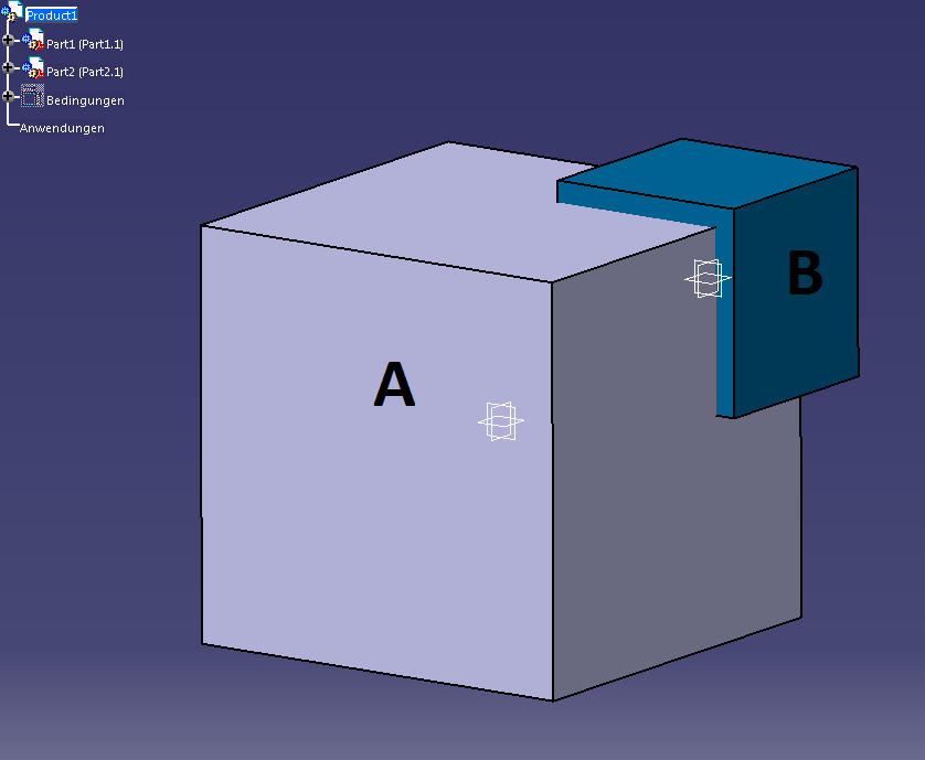

ich möchte im Körper A eine Trennfläche erzeugen. Dafür habe ich einen Hilfskörper (Körper B) erzeugt. Anhand des Körpers B möchte ich Körper A zerschneiden. Die Geometrie des Körpers A darf sich nicht ändern. Wenn die Trennlinie erzeugt wurde, wird Körper B nicht mehr benötigt.
Leider finde ich keine Funktion, wie ich innerhalb einer Baugruppe, bestehend aus mehreren Körpern, so eine Trennfläche erzeuge.
Für einen Tipp wäre ich sehr dankbar. Vielen Dank!

Hallo RBB86,
Kopierr dir den KörperB in das Part von Körper A. Nun kannst du mit booleschen Operationen den Körper abziehen.
Gruß Uwe

Hallo moppesle,
vielen Dank schon mal für die Antwort. Genau das möchte ich nicht haben. Der Körper A darf in seiner Geometrie nicht verändert werden (abziehen usw.). Ich möchte nur eine Trennlinie/Trennfläche erzeugen.

Mögliche Lösung:
- Außenfläche im Part B ableiten (im GSD)
- Ableitung ins Part A (im Kontext) kopieren
- im Part A im GSD: Ableitung am Hauptkörper trennen

Was genau möchtest du denn am ende haben? Brauchst du das Überschneidungsvolumen? oder vielleicht die Überschneidungskanten? oder Schnittflächen?

Hallo Tom,
schwer zu sagen...
Der Hintergrund ist, dass ich ein Submodell im globalen Part haben möchte. Das Modell wird in ein anderes Programm exportiert und vernetzt. Das Programm muss die Schnittfläche erkennen können.
Ich müßte alle Methoden ausprobieren, um fest zu stellen ob es klappt.
