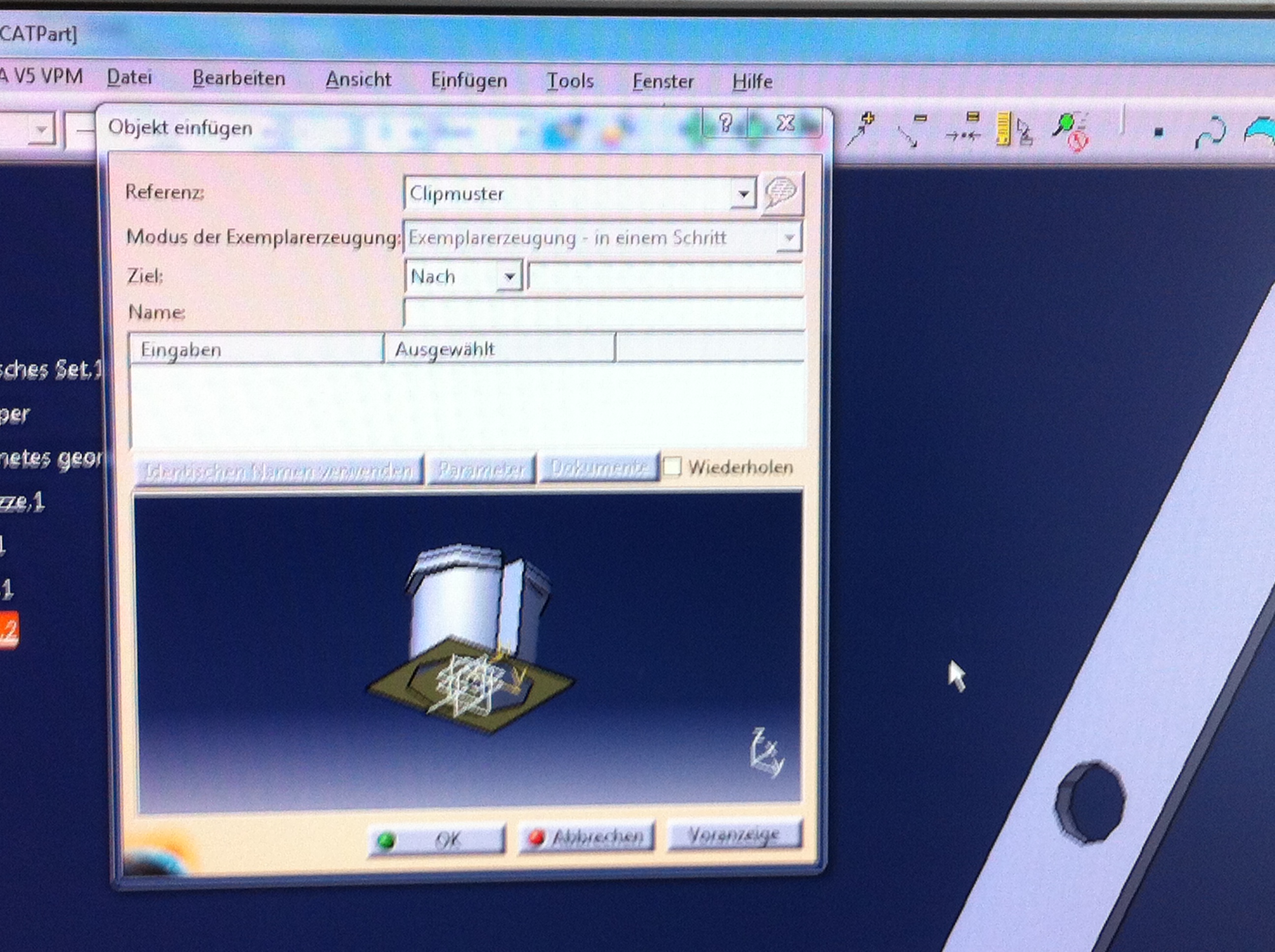

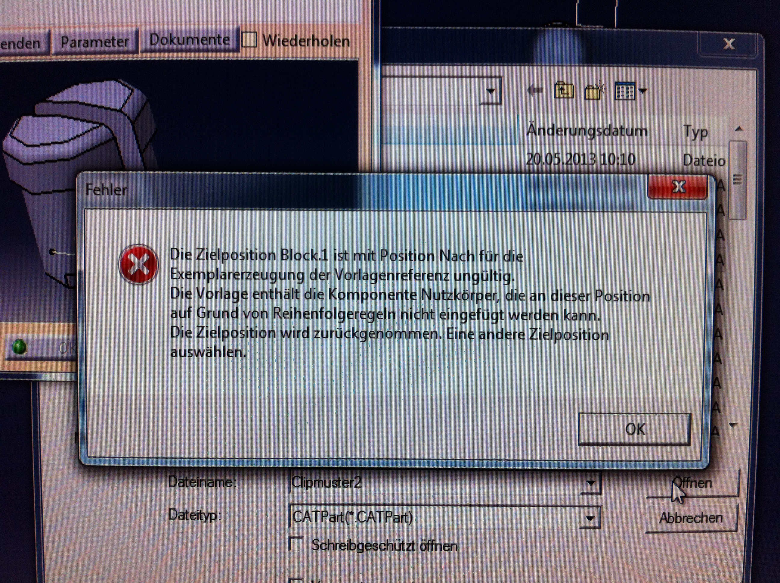

ich bin ja zur Zeit fleißig am Üben mit CATINA V5 und habe auch schon ganz gute Fortschritte erzielt, aber leider bin ich jetzt an der Übung 3.15 Clipmuster bzw. 3.16 Übung Clip irgendwie hängen geblieben und komme selber nicht auf den Fehler. Darum wäre es sehr nett wenn mir hier jemand weiter helfen könnte.
Ich habe zuerst wie im Buch beschrieben das Clipmuster erstellt und auch die PowerCopy entsprechend angelegt. Als diese dann allerdings bei der Übung 3.16 Clip verwendet werden soll erhalte ich beim Einfügen eine Fehlermeldung die mir irgendwie nicht weiter hilft, und auch das Dialogfenster Objekt einfügen sieht etwas anders aus wie im Buch "Einstieg in Catina V5".
Ich habe mal die Fehlermeldung und auch das Dialogfenster abfotografiert und hänge es mit an.
Es wäre schön wenn mir hier jemand auf die Sprünge helfen könnte, wo mein Fehler liegt.

Hallo Karl-Ernst,
ich kenne die Übung nicht, aber kann es sein dass du ein Solid erzeugen willst,
aber ein Geometrisches Set in Bearbeitung hast? Also ein Körper in Bearbeitung setzen.
Gruß MiS

Guten Tag,
Zuerst: CATIA und nicht CATINA...
Dann zu deinem Problem: Ich vermute, dass die Powercopy mit Hybrid-Design erzeugt wurde. CATIA ist dann ziemlich nervig für die Instanziierung. Du hast wahrscheinlich ein Geometrical Set oder Body auswählt, dass vor eine Input liegt und deswegen ungültig ist.
Meine Empfehlung:
* ein Body ode rGeometrical Set am Ende des Part einfügen, es als WorkObject definieren und nochmal versuchen.
* in der Zukunft ohne Hybrid design arbeiten (Tools > Options > Infrastructure > Part Infrastructure > Part Document > Hybrid Design (option deselektieren)

Hallo Florent,
danke für deine schnelle Antwort.
Ich habe einfach das Clipmuster noch einmal gezeichnet und auch darauf geachtet das die Option Hybrid-Konstruktion ermöglich deaktiviert war.
Leider habe ich noch immer das gleiche Problem mit der schon abgebildeten Fehlermeldung und komme irgendwie nicht weiter.
Aus deiner ersten Empfehlung werde ich leider auch nicht ganz so schlau.
Ich stehe halt im Moment noch ziemlich am Anfang mit CATIA.

Hallo Bernd,
ich habe die Zeinungsdatei mal hier angehängt, ist das dann so richtig?
Das Buch geht eigentlich von keinem Problem aus, bzw. ist mir nichts aufgefallen wo im Text etwas von Problemen dieser Art angesprochen wird.
Was mich etwas wundert das das Dialogfenster <Objekt einfügen> im Buch etwas anders aussieht wie hier bei mir in CATIA. Bei dem Fenster im Buch  fehlen die Fenster <Modus der Exemplarerzeugung> und <Ziel>.
Was hat es mit diesen beiden Feldern auf sich?

Schiebe mal das GeoSet "NutzRestGeometrie" in den Körper "Nutzkörper" und erstelle die PowerCopy erneut.
IMHO kommt die Meldung, da Catia nicht entscheiden Kann wo die Ebene.2 (bzw das Set) eingefügt werden soll.

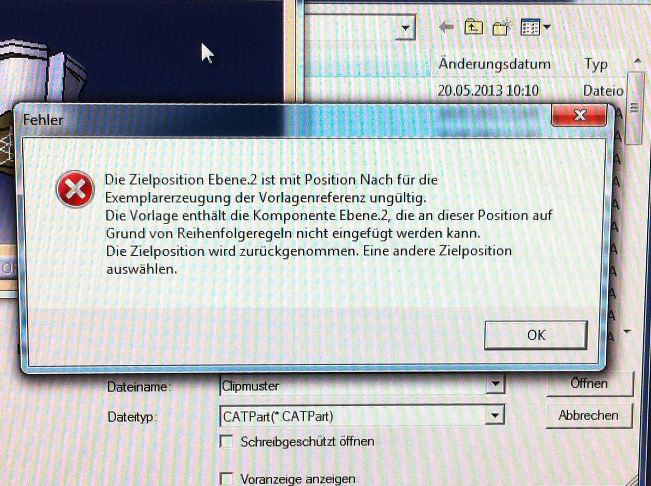

Hallo Bernd,
habe deinen Ratschlag befolgt und gerade probiert.
Zum einfügen hatte ich die Übung 3.17 Stab genommen um hier den Clip ein zu fügen.
Hat leider wieder nicht funktioniert, allerdings fällt die Fehlermeldung etwas anders aus.
habe sie für euch wieder abfotografiert und angehängt.
