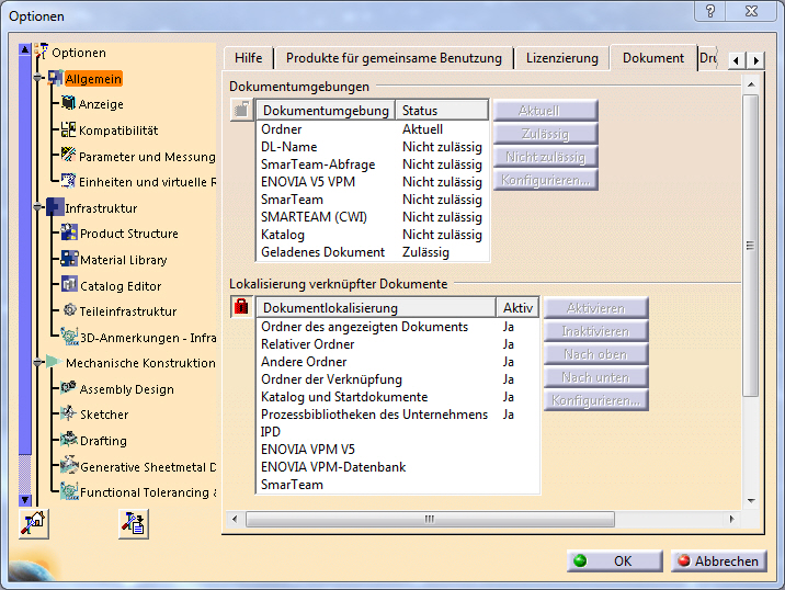

Hallo CATIAner,
ich habe eine Hauptbaugruppe erstellt, die einige Unterbaugruppe beinhaltet.
Beim Öffnen der Hauptbaugruppe werden die Unterbaugruppen im Strukturbaum zwar angezeigt (mit spezieller Markierung im Symbol, siehe Bild), das Modellfenster aber bleibt leer. Habe nun herausgefunden, daß ich die fehlenden Baugruppen mit RMB->Komponenten->Laden nachladen könnte. Habe aber bestimmt irgendwo in den Optionen was verstellt. An welcher Schraube müßte ich drehen, damit die UBGs automatisch geladen werden?
Noch paradoxer: Habe die UBGs manuell geladen. Datei geschlossen. Datei wieder geöffnet. Gleiches Verhalten (Modellfenster leer, gleiche Symbole im Strukturbaum). Wenn ich nun versuche die UBGs zu laden bekomme ich die Fehlermeldung: "können nicht geladen werden, da sie bereits geladen sind".

Danke, aber ganz so einfach ist es leider nicht. Selbst AEG (Rechner komplett neu starten) hilft nicht.
Das letztgenannte Problem (Komponenten können nicht geladen werden, da sie schon geladen sind) konnte ich inzwischen durch Deaktivieren des Cachemodus lösen. Das Hauptproblem, daß er beim Öffnen einer Baugruppe selbständig gar keine UBGs und Teile laden will bleibt weiterhin bestehen.
Bevor diesbezügliche Rückfragen kommen: In diesem Beispiel befinden sich alle Daten (Hauptbaugruppe, Unterbaugruppen und Einzelteile im gleichen Verzeichnis.

dann guck dir mal unter tools/optionen/allgemein die
lokalisierung verknüpfter dokumente an.

Sieht bei mir im Prinzip genau so aus wie auf Deinem Bild (außer, "Ordner der Verknüpfung" steht bei mir an erster Stelle und die untersten vier Einträge haben auch ein "Ja", aber das dürfte wohl beides irrelevant sein).

Servus Jürgen
Ist unter: Tools -> Optionen -> Allgemein -> Reiter "Allgemein" -> "Referenzdokumente laden" aktiviert?

Das war der Bösewicht! Tausend Dank.
Habe ich gefühlte tausend Mal drübergelesen. Es bestätigt sich wieder - wer lesen kann ist echt im Vorteil ;-)
