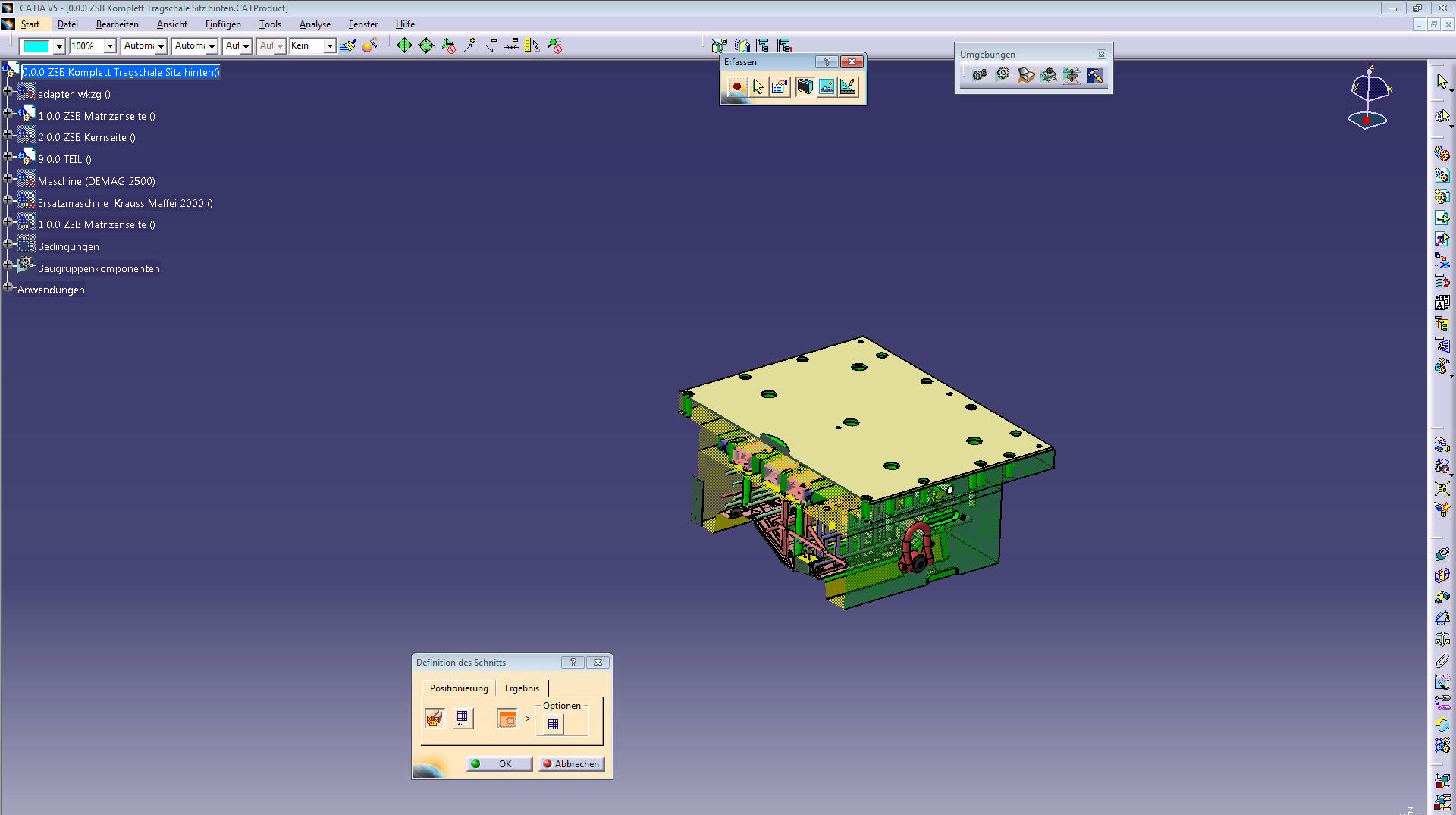

Wenn ich in einem Produkt mit dem Befehl "Schnitte" durch das Model fahren möchte bekomme ich oftmals die Ebene nicht angezeigt mit der ich den Schnittverlauf bewegen kann, bzw die roten Linien beim Volumenschnitt. Dieses Phänomen tritt aber nicht in allen Produkten auf.
Gibt es einen Schalter den ich setzten kann damit es wieder angezeigt wird?

kann es sein dass der Ursprung der Baugruppe weit weg ist. Zoom mal weit raus.
AFAIK wird die Schnittebene um den Ursprung angezeigt.

Nein, das habe ich schon probiert. Die Ebenen werden nicht angezeigt.

Hi Jürgen,
guck mal im NoShow. Das Ding lässt sich verstecken...

Original erstellt von Gulu:
Du hast recht, wenn ich den Befehl "Schnitte" aktiviere und dann ins NoShow wechsele ist die Ebene sichtbar.
Aber wie bekomme ich sie wieder in den Arbeitsbereich zurück? Ich habe versucht die Ebene im NoShow anzufassen und auszublenden, funktioniert aber nicht.

Einfach mal mit RMT drauf und dann HIDE/SHOW?

Genau so habe ich es probiert und es funktioniert nicht. Ich bekomme die Ebene nicht gefasst bzw. der Befehl hide/show wird nicht ausgeführt.

Hast Du wirklich mit rechter Masutaste direkt auf die Ebene zu klicken versucht?
Die Ebene wird nicht als vor-selektiert angezeigt - das ist so. Also nicht irritieren
lassen...
Bei mir gehts.

Schau mal ob im Baum der Schnitt angezeigt wird. Ist dieser als ausgeblendet dargestellt? Dann kannst du diesen auch dort selektieren und wieder einblenden.

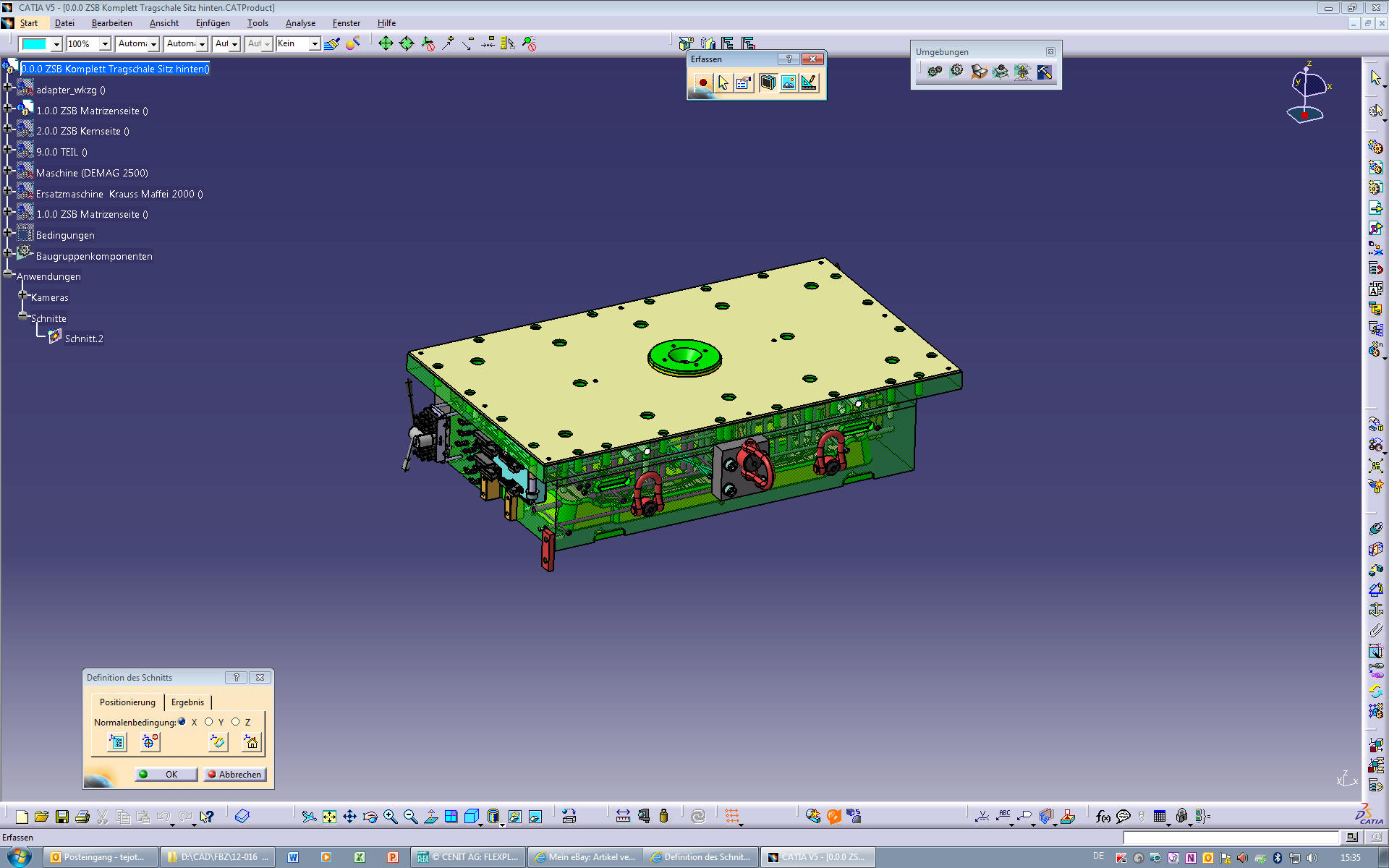

Die Ebene erscheint nicht, obwohl ich im Strukturbaum auf sichtbar gesetzt habe (siehe Bild).
Die unsichtbarkeit der Ebene tritt nur im Hauptprodukt auf, wenn ich Unterprodukte in einem neuen Fenster aufmache wird die Ebene bei der Schnittfunktion dargestellt.

Hallo Jürgen,
ein CADClean könnte da auch Abhilfe schaffen.
