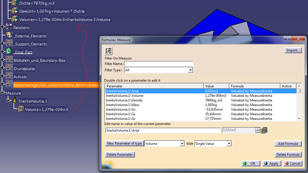

wie man merken wird fang ich grad erst mit Catia an.
Also ich habe mir mit Meassure Interia Parameter erzeugen lassen die nun dank keep Meassure im Sturkturbaum stehen. Da will ich sie aber nicht mehr haben. Wie bekomm ich also das keep Meassure rückgängig?
Delete geht nicht, rückgängig auch nicht mehr.
Danke für eure Hilfe.

Selektiere mal zum Löschen die Messung an sich (also zB Messung.1) und nicht "Sammlung der Messungen" im Baum.

da bekomme ich nen Parameter deletion impact. Ich möchte ja auch eigentlich nicht den Parameter an sich löschen sondern nur, dass der nicht mehr im Sturkturbaum steht. Oder geht das gar nicht?

Kannst du mal ein Screenshot dem Baums posten?
Was willst du löschen was willst du behalten? Wo verwendest du Werte der Messung weiter?

Ist halt ne Prüfungsleistung und so wie oben sollte es eigentlich gemacht werden.
Die anderen gemessenen Parameter exestieren ja auch weiter ohne, dass sie im Strukturbaum angezeigt wurden. Ich konnte ihn aber selbst dann nicht löschen, als ich die Parameter Volumen und Dichte gelöscht hatte.

Du kannst das Volumen direkt über eine Formel ermitteln zB für den Hauptkörper:
Volumen = SmartVolume('Hauptkörper')

Ah, sehr gut. Danke.
Jetzt konnt ichs auch löschen.
