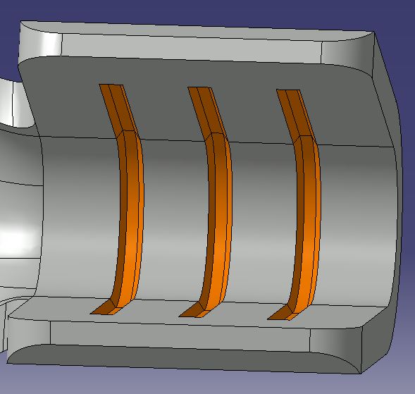

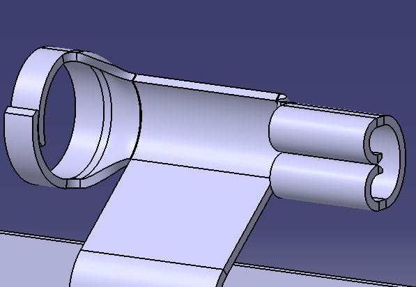

Guten morgen,
das wochenende ist vorbei und mein Kopf glüht noch immer weil ich nicht weiter komme seit letzter Woche... :-(
Mein Problem ist folgendes. Ich habe im GSMD einen Kabelanschluss "gebastelt" und will/brauche/muss noch Rillen einfügen.
Wie auf den Bildern zu sehen ist, habe ich ich gebogene Variante erstellt und konnte mit dem "Fold/Unfold"-Button die flache Variante darstellen.
Aber wie zum Teufel bekomme ich die "Rillen" (3. Bild, in orange dargestellt) da rein??
(Dieses Teil kommt noch aus dem part-design und das darf ich nicht mehr nutzen)
Über Hilfe und Tipps jeder art bin ich sehr dankbar.
ps.: Cut out und CO habe ich schon alles versucht, aber es will nicht funktionieren.

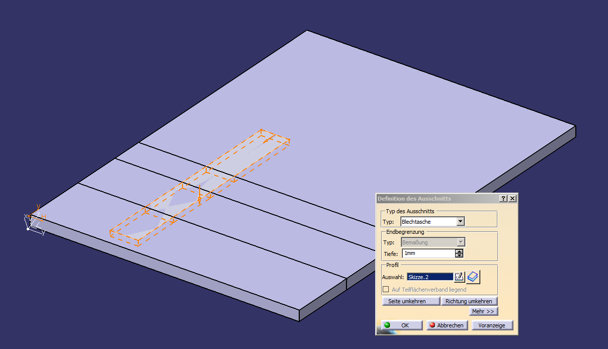

Schon mal mit einem Ausschnitt des Typs "Blechtasche" probiert? (die Fase gehen aber nicht)

ich benötige leider die phasen...

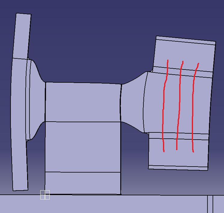

part13.zip
das klappt alles iwie nicht...
ich habe mal hier im anhang die catia-datei.
vllt kann mir ja so geholfen werden?
ps.: die vertiefungen hab ich mal noch kurz als strich aufgemalt, damit man weiß von wo bis wo die sein sollten und natürlich parallel zueinander und zur außenseite

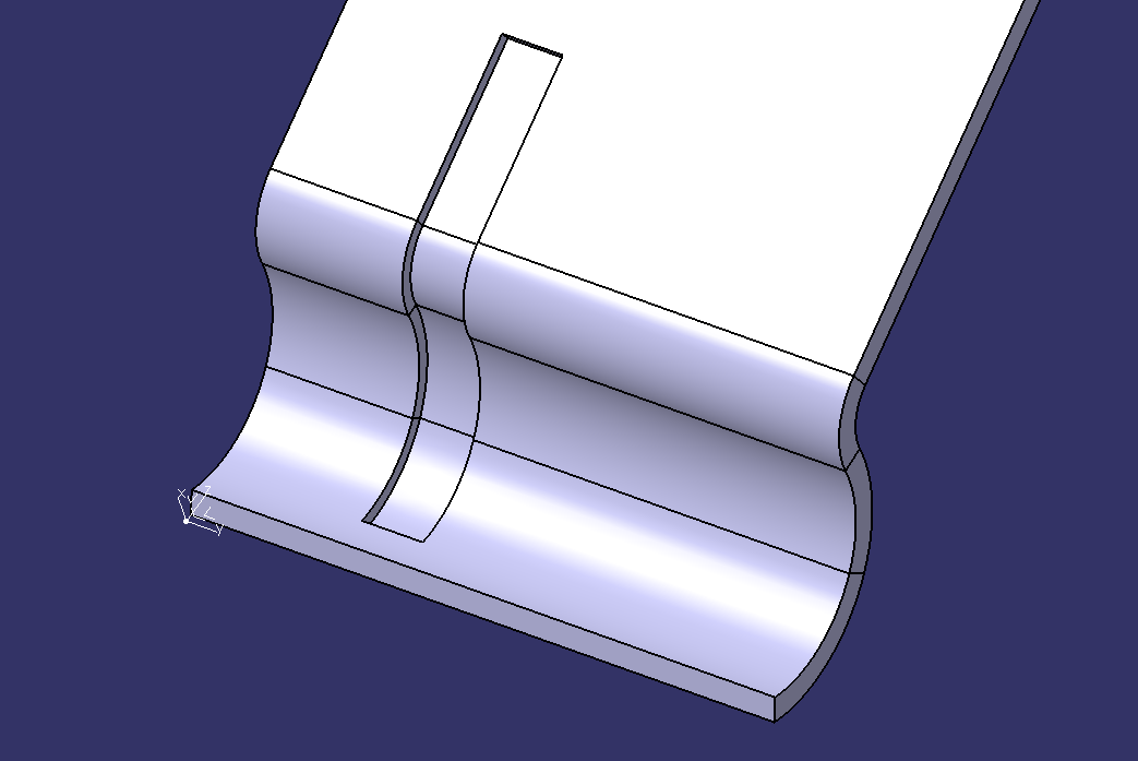

ich möchte mich der Diskussion anschließen, auch wenn ich ein etwas anderes Problem habe.
Mein Problem besteht darin, daß ich keine Cutouts in mein mit Generative Sheetmetal Design erstelltes Part bekomme. Sobald die Pockets die ellipsenförmig gebogene Fläche durchdringen, bekomme ich die Fehlermeldung: "The sheetmetal pocket can not be performed. You can not make a sheetmetal pocket on this area". Als Sheetmetal standard geht es im Rahmen der Pocketfunktion gar nicht. Da bekomme ich die Fehlermeldung: "The specified profile contains at least one open contour inside the sheet. This kind of profile create an ambiguity for the cut. You must review the profile to solve ambiguity." Anscheinend funktioniert das, was ich will, nicht in GSMD.
Ich habe hier im Forum aber gelesen, daß es eine "Abrollfunktion" in GSD geben soll. Könnte mir bitte jemand sagen, wie man diese Funktion anwendet, denn das Erstellen meines Parts im Part Design ist relativ simpel.

Für was brauchst du die Rille schon in der Abwicklung?
Mit etwas Pfusch könnte es so gehen:
- Rille als Blechtasche im GSMD erstellen (ohne Fase bzw Auslauf)
- Rille bzw die Fase/Auslauf als Rille im Partdesign erstellen
- Abwicklung in ein anderes Part kopieren (Einfügen Spezial - als Ereignis)
- im neuen Part die Abwicklung entsprechend im PartDesign anpassen (Fase/Auslauf hinzufügen)
