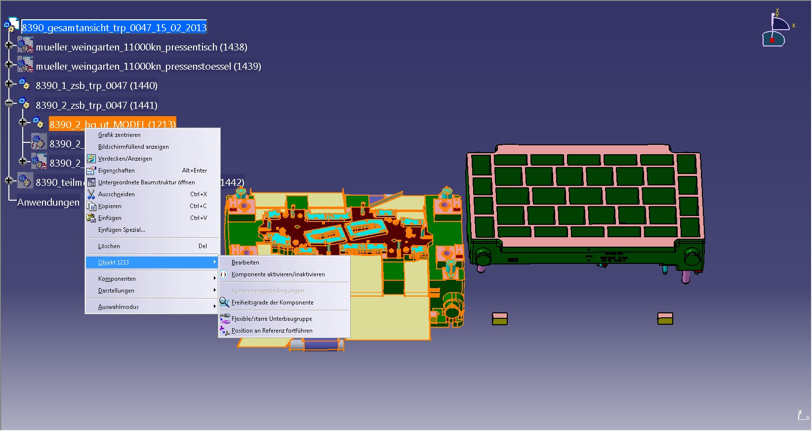

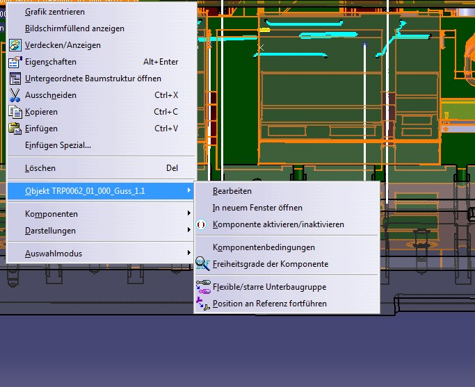

Guten Morgen,
ich möchte gerade in einer Baugruppe arbeiten (Catia V5 R19 SP 6).
Wenn ich in der Struktur ein Teil selectiere + RM dann bin ich es gewohnt (wie Bild"Catia_2") dasi ch über Objecte xxxx in neuem Fenster öffnen, in die Darstellung der Unterbaugruppe bzw. des Parts gelange.
Dieser Menüpunkt fehlt in meinem aktuellen Projekt wie auf Bils "Catia_1" zu sehen sein sollte.
Woran liegt das?
Wie kann ich in der BG arbeiten?

Guten Morgen,
meine Vermutung wäre, dass du die Baugruppe nicht in der üblichen Darstellung geladen hast, sondern andere Repräsentationen verwendest. Um das aber sicher zu beurteilen, bräuchte ich aber ein Bild des Strukturbaumes und den Knoten, den du mit der Maus selektierst.

im Anhang ist das Bild.

es ist noch einfacher: Du versuchst eine Component in einem neuen Fenster zu öffnen.
Da die Component sich quasi wie ein CATProduct verhält, aber keine eigene Datei dahinterliegt, kann das nicht gehen. Die Component dient hauptsächlich zur Strukturierung.
Wenn du die Component aufklappst und ein CATPart findest, kannst du das wieder wie gewohnt in einem neuen Fenster öffnen.

bei dieser "Unterbaugruppe" handelt es sich um eine Komponente: Unterbaugruppe ohne eigene Datei (also nur ein Möglichkeit im Product zu Gruppieren)
Daher kannst du diese auch nicht im extra Fenster öffnen.

Guten Morgen,
Ich greife mal ein älteres Thema von mir auf, da es wieder aktuell wird.
Wie wandele ich die "Unterbaugruppe" in eine saubere Unterbaugruppe?

Hallo Nils,
da ist Handarbeit gefragt.
Neues Produkt erstellen. Parts reinkopieren. Verknüpfungen nachverdraten.

Oder in der Product Structure Workbench: Componente markieren -> Bearbeiten -> Komponenten -> Product auslagern

AFAIR gab es die Funktion auch in R19 (kann ich heute Abend am Testrechner prüfen). ggf lässt sich dies in den Optionen (oder Environment) aktivieren.
EDIT: diese Funktion wird über folgende Systemvariable aktiviert: PRD_Externalize=1
