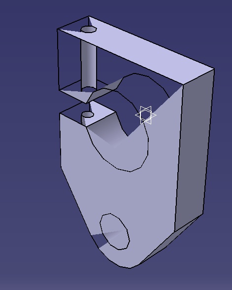

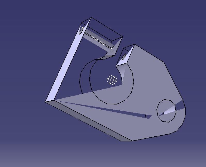

Hallöchen Leute,
Ich habe hier mal drei Bilder angehängt, Ich hoffe das hat geklappt!?
Ich denke sie Zeigen das Problem, hat jemand von euch eine Idee woran das liegt?
Gruß Nils

Willkommen im Forum.
Welche Hardware verwendest du?
Dies könnte ein Grafikfehler sein. Diese können Auftreten wenn nicht zertifizierte Hardware/Treiber verwendet werden.
Oder tritt das Problem nur bei einem Teil auf? Hast du dieses schon mit CATDUA geprüft/bereinigt?

Hallo Bernd,
danke für die schnelle Antwort!
Ich verwende ein über die VM Ware emuliertes WinXP auf einem aktuellen MAcbook Pro. Die Catia Version müsste ich nachsehen, habe ich in der FH zum Testen bekommen. Irgendwie sah das auf den PCs da bei uns in der FH anders aus
Wo und wie kann und muss ich denn da Treibertechnisch was machen? Meinst du es liegt an dem emulierten Betriebssystem?
Gruß Nils

IMHO du CATIA in einer VM vergessen.
(ich hatte es auch mal probiert, es aber recht lahm und es treten häufig Grafikfehler auf)

Hallo Bernd,
dachte ich mir fast
Ich werd noch mal etwas rum probieren und sonst brauche ich einfach eine Win Version auf ner zweiten Partition, dann müsste es ja gehen.

nur ein Versuch:
Geh mal auf Tools-Optionen-Anzeige-Leistung und dann
- bei 3D-Genauigkeit: Feste Größe 0,01
- bei 2D-Genauigkeit: Feste Größe 0,01
Besser?

Hallo Martin,
ich pers. bezweifle, dass es etwas bringt, da die grafische Berechnung komplett falsch ist und der Grund hierfür sogar offensichtlich erscheint. Einen Versuch mag es aber durchaus Wert sein. Erfahrungen haben allerdings gezeigt, dass falsche grafische Berechnungen durchaus auch im Model falsch abgespeichert werden und dann auch zu Folgefehlern auf zertifizierten Workstations führen können. Daher ist das ganze Thema in Gänze etwas mit Vorsicht zu genießen, da man sich damit durchaus auch vorhandene Modelle "zerstören" kann.

Hallo Nils,
Du könntest auch die Flächen beidseitig berechnen lassen. Frag mich nicht wo in CATIA die Einstellung ist, aber um die Performance zu verbessern wird bei CAD-Anwendungen die nichtsichtbare Seite der Flächen nicht mehr berechnet, außer der Alphakanal gibt etwas anderes an.
