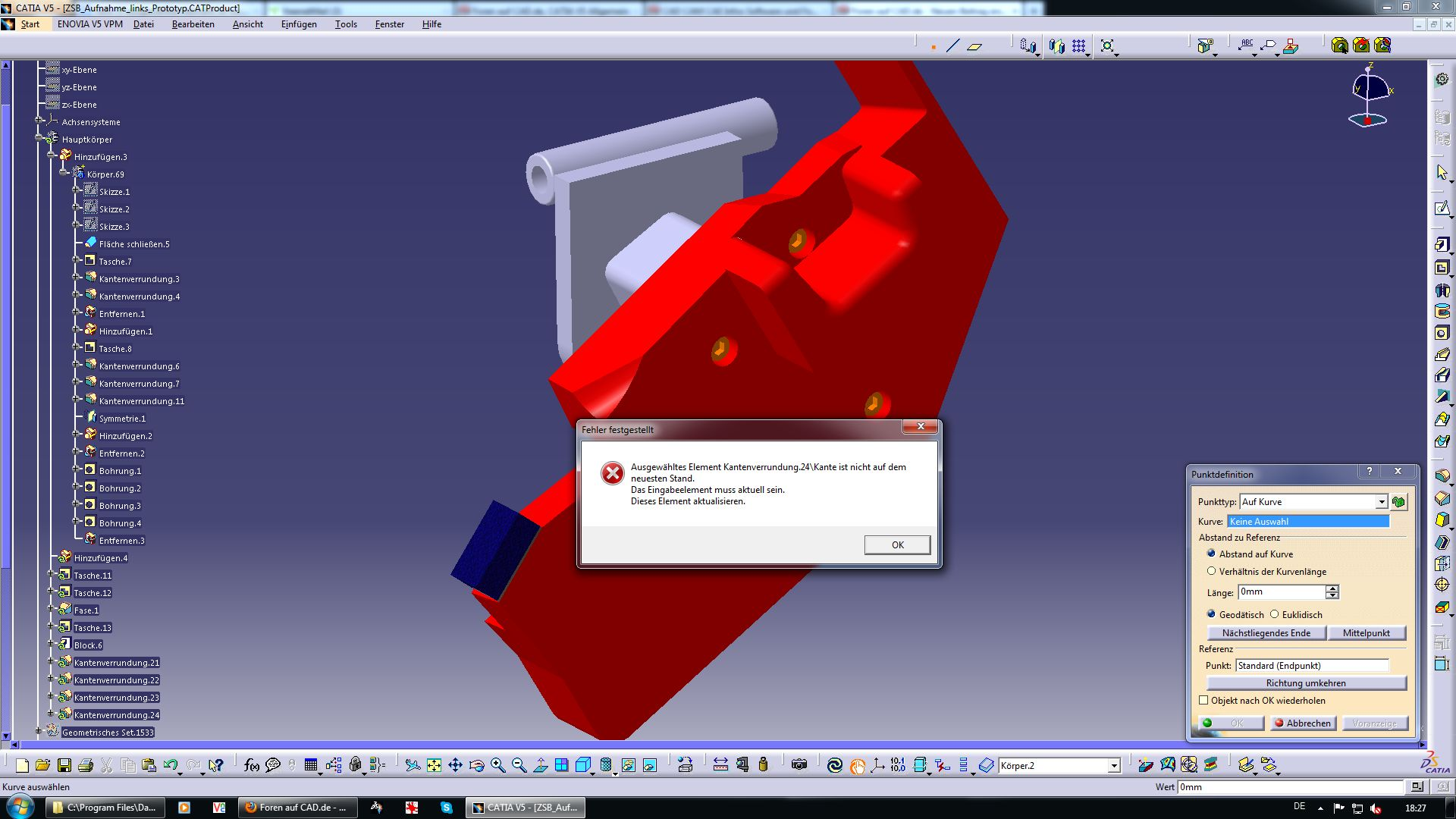

Hallo Leute,
brauche dringend eure Hife Google gibt mir keine Antwort.
Ich sitze hier an einer nicht von mir erstellten Part-Datei soll hier mal schnell ein Bauteil ändern.
Ich will in dem Part eine Ebene über 3 vorher festgelegte Punkte einfügen.
- Das Teil ist aktiviert
- beim klick auf Punkt, färbt sich das Bauteil rot
- nach auswahl des Punkttyp und dem Auswählen einer Fläche oder Kante und dem nächsten klick auf das Objekt kommt folgende Fehlermeldung (Bild angehängt)
- Ausgewähltes Element [immer das letzte im Verzeichnisbaum] ist nicht auf dem neuesten Stand
Edit: das kommt auch wenn alles aktualisiert bzw gespeichert oder neu aufgerufen wurde!!!
Ich danke euch schon mal für eure Hilfe!

Hi Thunderbolt und willkommen im Forum.
Zuerst mal ein schneller Versuch:
Du änderst ein Element deines Parts. Die rote Farbe zeigt dir, dass das Teil gerade nicht auf dem neuesten Stand ist.
Laut deinem Screenshot hast du ein manuelles UPDATE aktiviert.
Zum einen würde ich dieses erstmal ausschalten (bei dir orangener Knopf) und dann evtl den Update nochmal anstoßen (Der bunte Wirbelsturm daneben)
Was passiert dann?
gruß, Tom

Danke dir erstmal für dein Antwort.
Aber ich glaube das Teil wird schon  rot obwohl ich nichts geändert habe.
Egal ob der Manuelle Aktualiesierungsmodus an oder aus ist.
Hab mal ein kleines Video gemacht.
Im weiteren ist das das linke Bauteil. Das selbe gibt es noch mal als rechtes Bauteil, und bei dem gehen die Punkte ohne weiteres zu setzen.
Das hat irgend wo eine andere Ursache.

Das Bauteil sieht verdächtig aus, dass Hybride und Nicht-Hybride Körper verwendet wurden.
Vermutlich ist er der Körper.2 (indem du den Punkt) erzeugen möchtest mit einer Booleschen Operationen mit dem Hauptkörper "verbunden". (Update-Cycle?)
Erzeuge dir ein neues GeoSet, setzte dieses aktiv und erstelle dann den Punkt. Funktioniert es dann?

Genau das war's
- neues geoset
- in Bearbeitung
... und siehe da es geht
Danke danke!

Na dann hats ja geklappt.
Aber überdenke generell immer, obs wirklich notwendig ist, hybrid und nicht hybrid zu mischen!
(graues/gelbes anstelle grünem Zahnrad vor dem Body)
