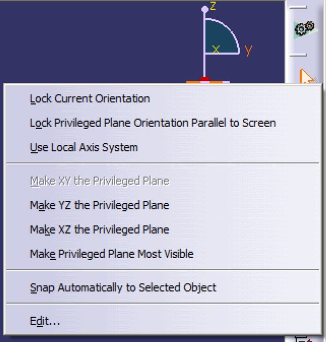

Hallo Jürgen,
man kann auch die gelben x/y/z direkt am Kompass anklicken und das Teil wird entsprechend ausgerichtet. Mit RMT gibt's auch noch ein paar Optionen dazu...

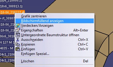

Hallo Jürgen W
weitere Möglichkeit:
im Kontextmenü der RMT: "Bildschirmfüllend anzeigen"
Im Ansichtsmenü: alles einpassen, senkrechte Ansicht

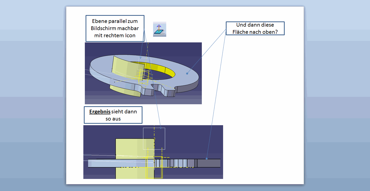

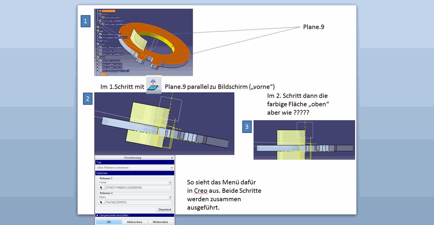

Hallo zusammen
ich versuche mal einBild hochzuladen, das mein Problem bschreibt.
Die Ergebnis-Ansicht habe ich hingefummelt. Ich finde keine Mölichkeit die Bauteil-Fläche als "nach oben" zu deklarieren
Gruß Jürgen

Hallo Jürgen,
selektiere deine Fläche auf die du schauen möchtest und dann das Icon selektieren.
Gruß Uwe

Hallo Uwe
ich habe noch mal ein Bild geladen.  Wenn der zweite Schritt mit Catia nicht möglich ist, dann muß ich halt den Hals ein bischen drehen
Gruß Jürgen

Hallo Jürgen,
wie schon geschrieben, die farbige Fläche selektieren und dann das Icon "NormalView" wie bei dir auf Bild zu sehen selektieren.
Gruß Uwe
