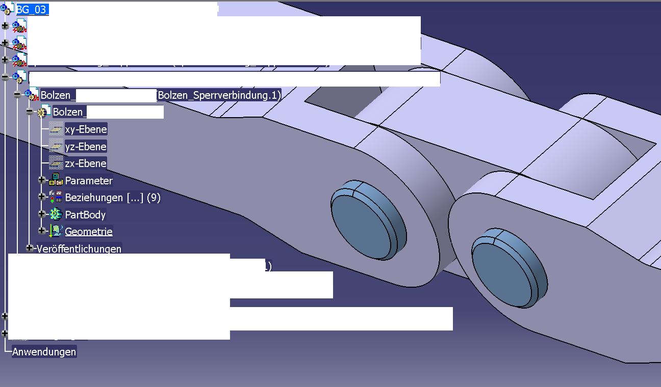

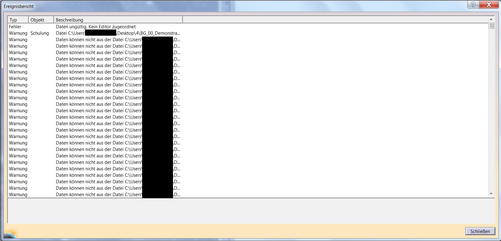

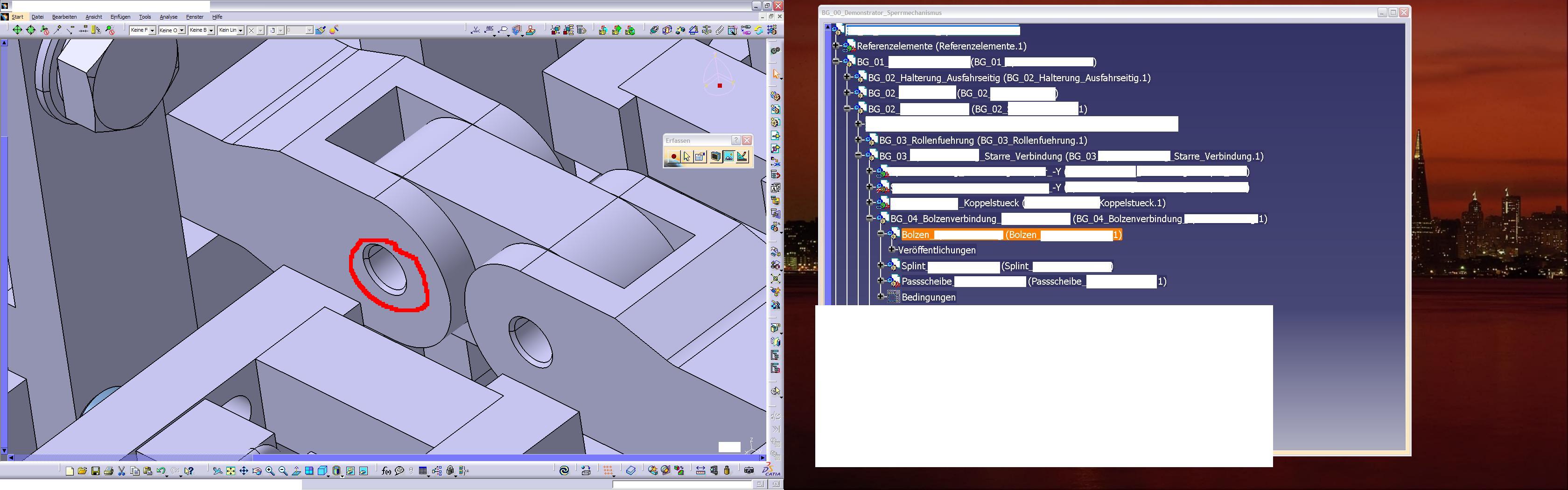

erstellt am: 22. Apr. 2013 12:49    Editieren oder löschen Sie diesen Beitrag!  <-- editieren / zitieren -->   Antwort mit Zitat in Fett Antwort mit kursivem Zitat    Unities abgeben: 1 Unity (wenig hilfreich, aber dennoch)2 Unities3 Unities4 Unities5 Unities6 Unities7 Unities8 Unities9 Unities10 Unities
leider hat bis jetzt keiner eurer Vorschläge geholfen und ich bin leider auch jetzt erst dazu gekommen mich wieder mit diesem Problem auseinander zu setzen.
Im Anhang sind Bilder.
Auf einem ist das gesamte Product geöffnet und man kann sehen, dass der Bolzen an der umkreisten Position fehlt. Außerdem ist der Strukturbaum geöffnet und man erkennen, dass das Part keinen Inhalt besitzt.
Auf dem zweiten Bild habe ich die BG_03 in einem neuen Fenster geöffnet. Man sieht, dass der Bolzen sowohl in dem Strukturbaum, als auch als Volumenkörper zu sehen ist.
Das 3. Bild ist nochmal eine Fehlermerldung.
Diese wurde mir angzeigt als der Versuch das Product auf einem anderen Rechner zu öffnen missglückte.
Vielen Dank für die bisherigen Anregungen,
MfG,
Rajack

erstellt am: 22. Apr. 2013 12:59    Editieren oder löschen Sie diesen Beitrag!  <-- editieren / zitieren -->   Antwort mit Zitat in Fett Antwort mit kursivem Zitat    Unities abgeben: 1 Unity (wenig hilfreich, aber dennoch)2 Unities3 Unities4 Unities5 Unities6 Unities7 Unities8 Unities9 Unities10 Unities Nur für Rajack 10 Unities + Antwort hilfreich
Hi Rajack.
Aus deinem ersten Bild kann man sehen, dass du tatsächlich im Cache-Mode deine Teile geladen hast, wie bereits Sebastian Zitzmann sagte.
Entweder du stellst es dauerhaft aus (Tools-Options-Infastructure-Cache-Mangement), oder du stellst nach dem Laden den Design-Modus an (am schnellsten durch ein Doppelklick im Baum auf das "fehlende" Part.
gruß, Tom

erstellt am: 24. Apr. 2013 10:42    Editieren oder löschen Sie diesen Beitrag!  <-- editieren / zitieren -->   Antwort mit Zitat in Fett Antwort mit kursivem Zitat    Unities abgeben: 1 Unity (wenig hilfreich, aber dennoch)2 Unities3 Unities4 Unities5 Unities6 Unities7 Unities8 Unities9 Unities10 Unities Nur für Rajack 10 Unities + Antwort hilfreich
Mich macht da was ganz anderes stutzig:
Ist der fehlende Bolzen nun eine Baugruppe (Ikon ohne rotem Achsenkreuz) oder ein Part (Ikon MIT Achsenkreuz)?
Hast du vielleicht über das Kontextmenue "manage representation" eine andere als die Standardansicht aktiviert?
gruß, Tom

erstellt am: 24. Apr. 2013 10:49    Editieren oder löschen Sie diesen Beitrag!  <-- editieren / zitieren -->   Antwort mit Zitat in Fett Antwort mit kursivem Zitat    Unities abgeben: 1 Unity (wenig hilfreich, aber dennoch)2 Unities3 Unities4 Unities5 Unities6 Unities7 Unities8 Unities9 Unities10 Unities Nur für Rajack 10 Unities + Antwort hilfreich
Hallo Rajack,
mir scheint, Du hast in Deinem Produkt an den fraglichen Stellen gar  kein Part drin, sondern  Unterbaugruppen. Beispiel BG 04: hier hängt eine weitere Baugruppe drunter, die "Bolzen" heißt. Und hier ist vielleicht garkein Part enthalten. Das Symbol für Parts in einer Baugruppe hat immer noch ein Achsensystem auf dem Blatt.
Blaues und gelbes Zahnrad + Blatt = Produkt
Blaues und gelbes Zahnrad + Blatt + rotes Achsensystem = Part
Mörchen

erstellt am: 24. Apr. 2013 10:54    Editieren oder löschen Sie diesen Beitrag!  <-- editieren / zitieren -->   Antwort mit Zitat in Fett Antwort mit kursivem Zitat    Unities abgeben: 1 Unity (wenig hilfreich, aber dennoch)2 Unities3 Unities4 Unities5 Unities6 Unities7 Unities8 Unities9 Unities10 Unities Nur für Rajack 10 Unities + Antwort hilfreich
Hallo Mörchen,
in Bild 2 ist aber ein CATPart "Bolzen" drin. Bild 2 entsteht ja, wenn Rajack "Open in new window" macht. Also ist ein Part vorhanden.
Beste Grüße,
