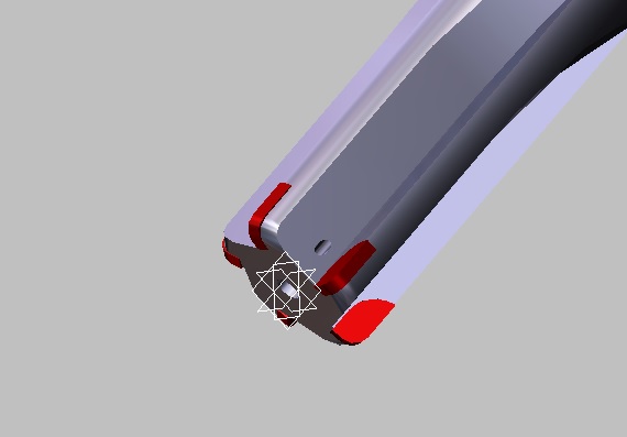

ich habe folgendes problem.
Eine Zeichnung die ich in CATPart erstellt habe zeigt alle Bereichsfüllungen korrekt an. Erstelle ich danach eine CATDrawing, so werden nicht mehr alle Bereichsfüllugen angezeigt. Einzelne sind dann plötzlich weg.
Woran kann das liegen?
Ich wäre über eine Hilfe sehr dankbar.

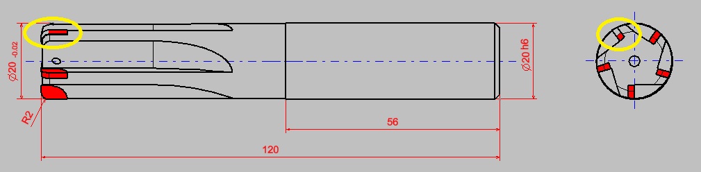

ja wenn ich mehrere Skizzen zu einer 3-D Zeichnung zusammenfüge, da werden alle Bereichsfüllungen korrekt angezeigt. Diese Datei nennt sich ja CATPart.
  Speichere ich jetzt die Zeichnung dazu ab unter CATDrawing (2-D) dann sind die Bereichsfüllung teilweise leer.
Siehe auch meine Bilder dazu.

Hallo Uwe,
nein die Zeichnung wurde mit Catia erstellt.
Und ich habe die Füllungen dann in der Zeichnung gemacht. Aber in manchen Teilen wird die Füllung nicht angenommen, obwohl es sich hier um die gleichen Elemente handelt.
Andreas

erstellt am: 16. Apr. 2013 14:24    Editieren oder löschen Sie diesen Beitrag!  <-- editieren / zitieren -->   Antwort mit Zitat in Fett Antwort mit kursivem Zitat    Unities abgeben: 1 Unity (wenig hilfreich, aber dennoch)2 Unities3 Unities4 Unities5 Unities6 Unities7 Unities8 Unities9 Unities10 Unities Nur für ascherer1 10 Unities + Antwort hilfreich
hast du mal die Randkurven auf offen Stellen überprüft?
Gruß Uwe

Hallo Uwe,
ja das habe ich schon geprüft.
Ich habe sogar nochmals eine Kontur darüber gezeichnet. Aber das Ergebnis ist das selbe.

Hallo Andreas,
zeichne eine Kontur über die bestehende. Aber mit "Profile". Darauf achten, das du auf dem Anfangspunkt das Profil beendest.
Dann füllen.
Gruß Uwe
