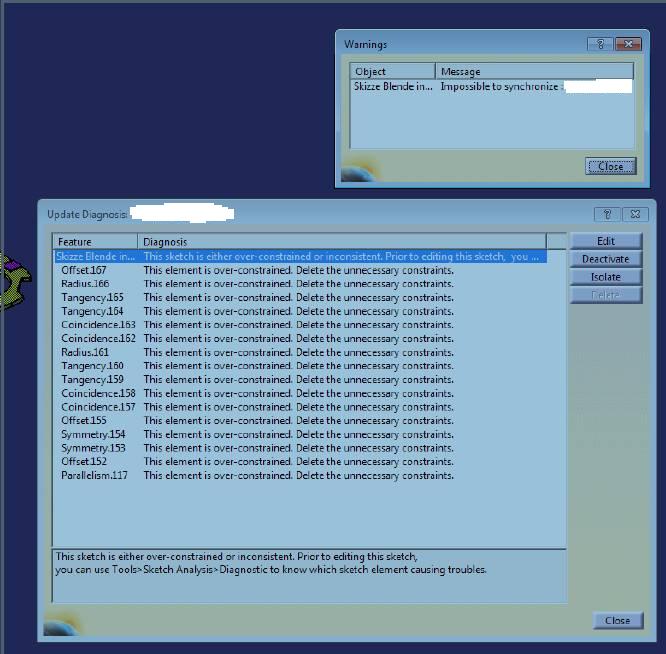

Moin zusammen,
wo finde ich die Update Diagnosis?
Wir haben von einem A....s Zulieferer    ein Prüfprotokoll bekommen, das zeigt, das in den Skizzen nicht alles i.o. sein soll.
Wobei die Skizzieranalyse alles i.o. zeigt.
Bei der Update Diagnosis wir der Fehler "This element is over-constrained. Delete the unnecessary constraints" angezeigt.
Gruß Sven

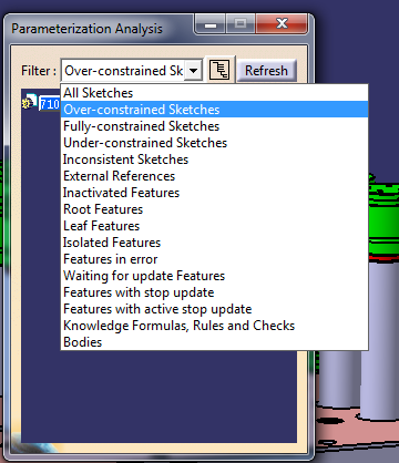

Hallo QSH,
das findest du unter Tools/ Parameterization Analysis.
Gruß Uwe

bei uns sieht es aber etwas anders aus, siehe jpg Datei.
Leider ist es sehr schweeeeerrrr von dem Zulieferer eine brauchbare Antwort zu bekommen.
Gruß Sven

HAllo,
du solltest die Skizze analysieren. Lilafarbene Elemente suchen und bereinigen.
Darauf achten, das der Visualisierungsfilter "Diagnostics" eingeschaltet ist.
Gruß Uwe
