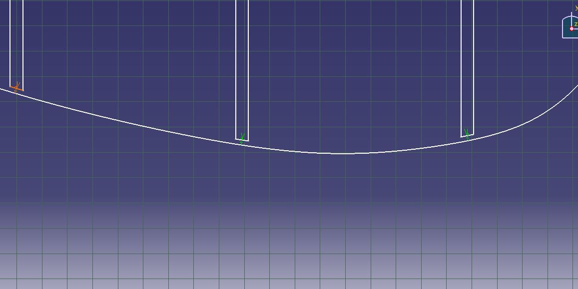

Hallo, danke für die Tipps, aber es trifft es nicht ganz.
Anbei ein Bild. Der große Bogen soll entfernt werden, die kleinen Ableitungen mit 2 mm Offset sollen bleiben.
Bei rechter Maustaste auf die Ableitungen habe ich neben der Standartauswahl nur: Definition / Fixieren / Ersetzen, ebenso bei Klick auf die andere Kurve.
Danke und Gruß

Du könntest den Bogen löschen, das Offsetmaß löschen oder den Bogen zu einer Konstruktionslinie wandeln (ich hab noch nicht ganz verstanden was du vor hast).

Hallo Bernd,
der Bogen lässt sich aber nicht löschen ohne das die kleinen Ableitungen dann rot erscheinen, weil der Bezug fehlt.
Und wenn diese rot erscheinen, lassen sich die Offsetmaße nicht löschen bzw. weis ich nicht wie das geht, mit rechter Maustaste leider nicht.

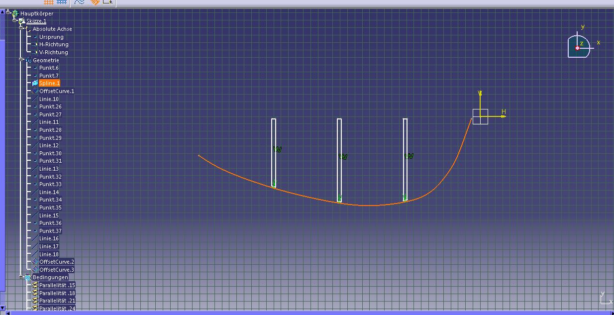

Mach doch mal einen Screenshot von deinem aufgeklappten Sketch-Baum

setze doch die Spline als Konstruktions-element, dann wird es nicht mehr als Ausgabeelement der Skizze verwendet.
