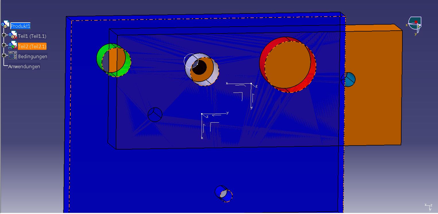

folgendes Problem ist bei mir aufgetreten:
Im Bild seht Ihr Teil1 (Orange) und Teil2 (Blau).
Nun habe ich das weiße Loch von Teil2 auf das Schwarze Loch von Teil1 referenziert. Im nächsten Schritt möchte ich das rote Loch von Teil2 auf mein Teil1 referenzieren (ob mit Skizze oder Bohrung). Funktioniert aber irgendwie nicht.
Ist es in Catia nicht möglich einfach hin und her zu referenzieren?
Oder hat das vielleicht was mit den Grundeinstellungen zu tun?
Danke euch schon für eure Antworten.
Gruß  Alex

Servus,
das was Du da vor hast funktioniert in CATIA so nicht. Du würdest damit einen "Update Cycle" erzeugen.
Also da würde sich die Katze in den Schwanz beißen.
Wenn Du nur von Teil 1 zu Teil 2 referenzierst (oder andersrum) dann funktioniert das!
Lösung des Problems wäre z.B. ein Skelettpart im Produkt in dem Du die Bohrungspositionen vorgibst und dann darauf referenzierst.
