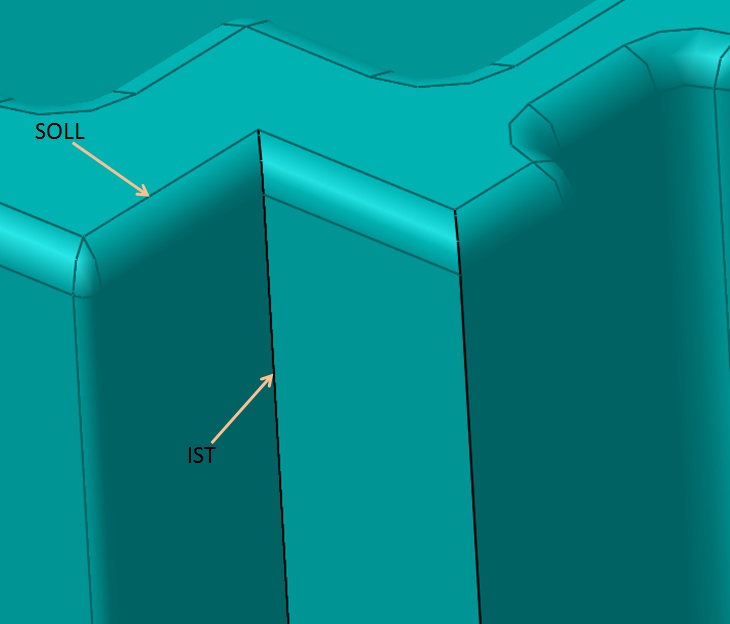

wie kann ich die Körperkanten in der 3D-Ansicht ändern?
Habe schon über Tools-Options-Display-Thickness&Font die
Linienstärken heruntergestellt, aber die Anzeige im 3D-Modus
ist immer noch dick!
Wie kann ich die Kantenstärke verkleinern?
Vielen Dank für eure Hilfe!

Hallo Peter,
auf welche Funktion greift das Makro dabei zu?
Anbei ein Bild wie ich mir es vorstelle.
man kann Übergangskonturen auf halbe Linienstärke
über View - Render Style einstellen,
aber nicht die scharfen Kanten.
Gruß und Danke!
Julia

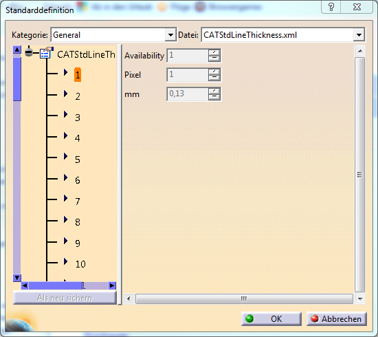

erstellt am: 05. Apr. 2013 13:28    Editieren oder löschen Sie diesen Beitrag!  <-- editieren / zitieren -->   Antwort mit Zitat in Fett Antwort mit kursivem Zitat    Unities abgeben: 1 Unity (wenig hilfreich, aber dennoch)2 Unities3 Unities4 Unities5 Unities6 Unities7 Unities8 Unities9 Unities10 Unities Nur für Juleh 10 Unities + Antwort hilfreich
Hallo Julia,
ich vermute mal, dass das so nicht geht.
Wahrscheinlich müsste man das in den Standards ändern.
aber ich glaube weniger als 1 Pixel geht nicht.
Gruß Peter
