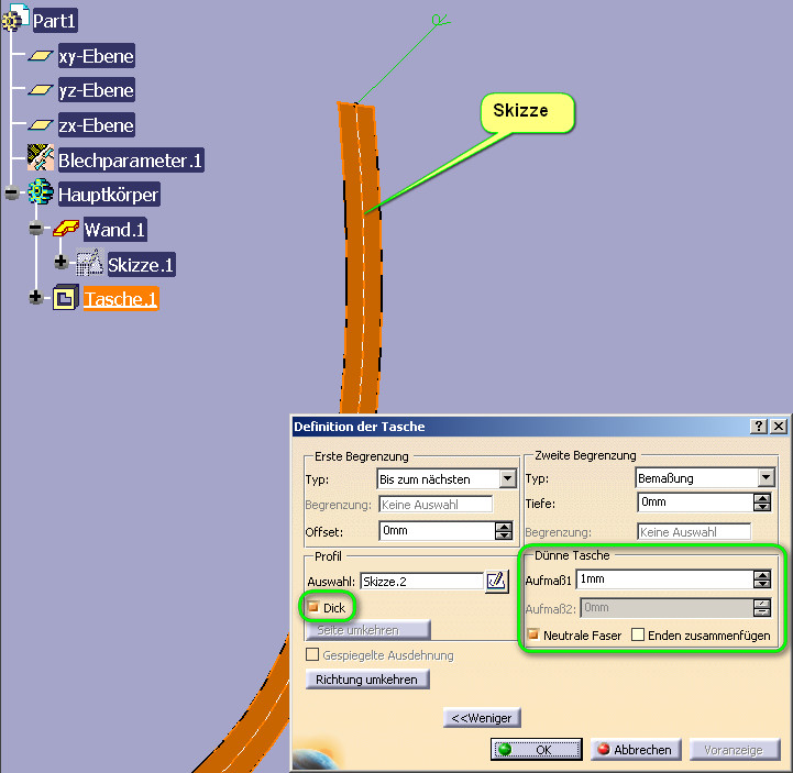

Hallo zusammen
Ich möchte gerne im Sheetmetal eine Tasche mit Aufmass von einer Skizze mit einer Linie erstellen. Mit der Part Design Funktion Tasche funktioniert dies einwandfrei. Siehe Bild.
In der Funktion Tasche im Sheetmetal exisitert diese Option Aufmass jedoch nicht. Kennt jemand eine Möglichkeit von einer offenen Kontur, also von einer Linie in der Skizze eine Sheetmetal Tasche zu erzeugen ohne eine geschlossene Kontur zu skizzieren?
Part Design:
Sheetmetal Tasche:
Grüsse johang

Hallo johang,
soviel ich weiß, braucht man im Sheetmetal immer ein geschlossenes Profil.

Hallo Euch allen,
generell rate ich dazu die Umgebungen des SheetMetal und des PartDesign streng von einander zu trennen. Wenn z.B. Funktionen aus dem Partdesign im SheetMetal-Bauteil verwendet werden, kann dies dazu führen dass die PartDesign Features bei der Abwicklung nicht beachtet werden (und somit nutzlos sind).
In diesem Beispiel hier würde ich die Funktion CutOut verwenden. Hierbei ist ein geschlossener Konturzug notwendig.
