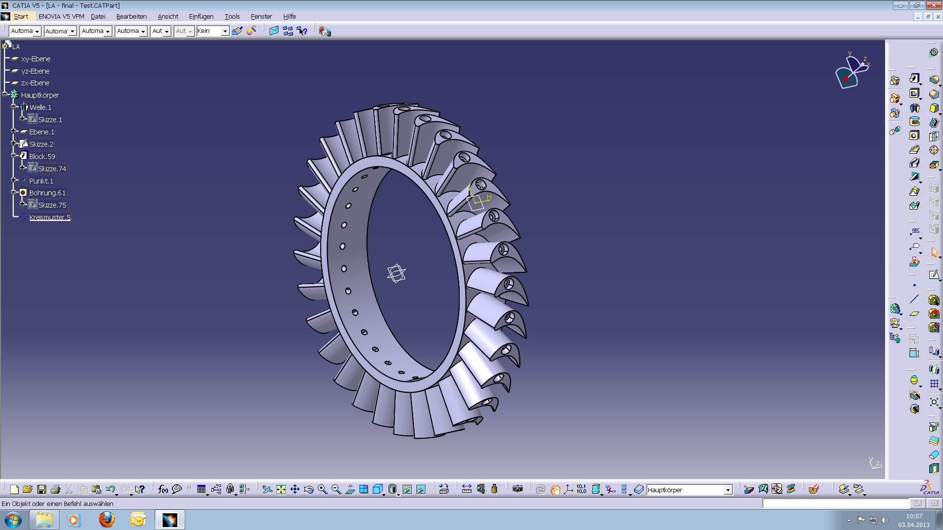

Zuerst habe ich das Schaufellgitter im Part Design erstellt (wird später noch benötigt)

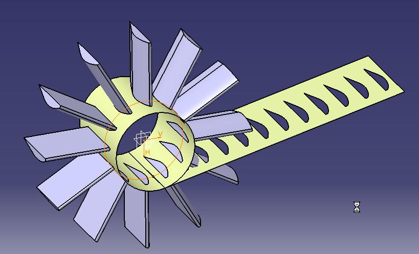

Im GSD habe ich einen Zylinder erstellt und den Hauptkörper damit geschnitten (siehe Bild 2)
Wenn ich jetzt versuche den Zylinder abzuwickeln, dann wird nur der Zylinder ohne der Schaufelgeometrie abgewickelt.
Der Schnitt ist notwendig, da ich nur das Schaufelprofil beim mittleren Durchmesser für eine CFD Simulation benötige.
Nun würde ich gerne wissen, ob es eine Möglichkeit gibt diesen Volumenkörper abzuwickeln.
Oder lässt sich möglicherweise die Zylinderfläche mit der Schaufelgeometrie verknüpfen, sodass diese beim Abwickeln ebenfalls "mitgenommen/projiziert" wird. Der Befehl "Zusammenführen" im GSD führt nicht zum gewünschten Ergebnis.

Hallo Gugi und willkommen im Forum.
Meinst du sowas? -->
Eine Möglichkeit wäre, du erstellst die Ausnehmungen in der Zylinderfläche vor dem Abwickelm mit "Trennen" (Split).
Oder du erstellst die Randkurven auf der Zylinderfläche und überträgst sie auf die abgewickelte Zylinderfläche (Entwickeln/Develop)

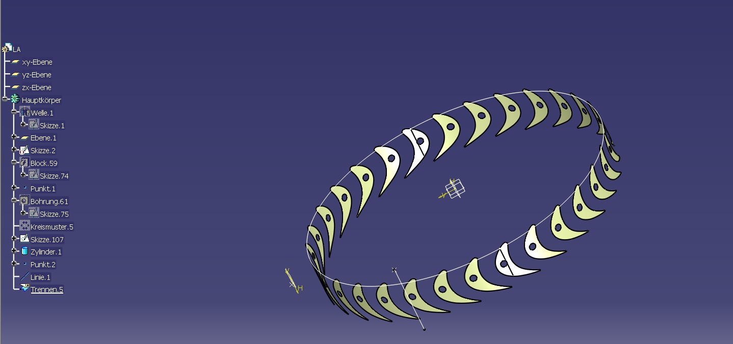

Hallo Tom,
danke für den Tipp. Bin mit dem "Trennen"-Befehl schon etwas weiter gekommen -> siehe Bild.
Gibt es nun eine Möglichkeit diese Schnittebene abzuwickeln (wie eine Zylinderfläche), sodass dann die einzelnen Schaufeln, mit entsprechender Teilung, aneinander gereiht werden. Diese werden anschließend in ICEM vernetzt.

Hier noch ein Bild zum letzten Beitrag
