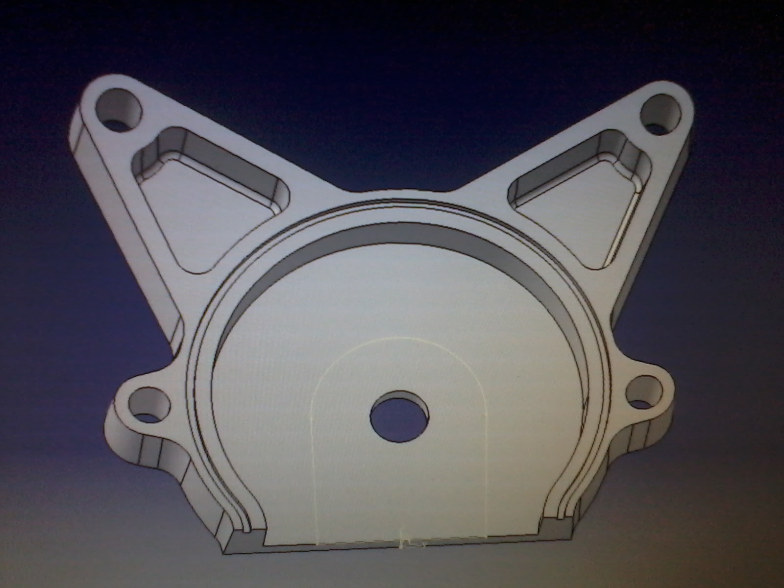

Mein Problem ist folgendes: Ich weiss nicht, wie ich die Schräge bei dem Gehäusedeckel (siehe Zeichnung) hinbekomme. Ich habe das Teil als "Viertel"-Skizze gezeichnet, bisher einmal gespiegelt und eine Tasche gemacht (siehe CadPart).
Die Schräge soll nun von der Kante der Tasche bis zu der Skizze auf dem Taschenboden hin verlaufen. Habe allerdings keinen Plan wie ich das machen soll, bzw. ob meine Vorgehensweise bisher überhaupt richtig war.
Würde mich sehr über Lösungsvorschläge freuen, aber haltet die Erklärungen bitte so einfach wie möglich, da ich noch nicht lange mit dem Programm arbeite und dementsprechend nicht viel Erfahrung damit habe.
Achso, wir arbeiten übrigens mit Catia V5 R19.
Gruß Sheldon

Dazu könntest du einen "Volumenkörper mit Mehrfachschnitten" (ode r "Enfernter Volumenkörper mit Mehrfachschnitten") verwenden

danke für die schnelle Antwort. Allerdings haben wir das mit dem Volumenkörper im Unterricht nicht behandelt. Sind wohl nicht so gut vorangekommen wie das geplant war. Die gepostete Zeichnung ist die letzte im Kursordner und ich komm einfach nicht weiter...
Montag ist die Klausur und vorher ist auch kein Unterricht mehr. Ist leider alles etwas chaotisch...

Bei dem Modell kommen nostalgische gefühle nach V4 auf ;-)
Da hatten wirs den Innenraum gefüllt mit der Funktion, die unter V5 im GSD zu finden ist:
SweepSurface, Typ Line, Subtype: Two Guide Curves...
hilft das?
