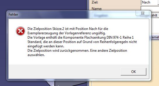

Hallo allerseits,
Habe vor einiger Zeit mal die Powercopy einer DIN- Senkung erstellt. Die zu kontrollierenden Parameter habe ich unter „KB Advisor“ mit dem Parameter Explorer erstellt. Als Eingabe dienen Bauteiloberfläche & Skizzenpunkt.
Das Ganze hat gut funktioniert. Habe das Feature nun einige Zeit lang nicht mehr genutzt. Als ich neulich jedoch mal wieder drauf zugreifen wollte, ergab sich die angehängte Fehlermeldung. Diese Besagt, dass sich Probleme aufgrund der Reihenfolgen ergeben.
Ich hatte dann zum einen versucht die Powercopy an verschiedenen Stellen im Strukturbaum einzufügen (nach: / in: ) und verschiedene Features als aktiv markiert (Objekt in Bearbeitung definieren). Leider alles ohne Erfolg. Das ganze finde ich höchst merkwürdig, da es ja schon öfters geklappt hat und auch ärgerlich, da in den ganzen Regeln ja doch eine Menge Arbeit drinsteckt.
Hat jemand eine Idee, was hier das Problem sein könnte? Danke auf jeden Fall schon mal im Voraus.
Gruß, Arne

Hallo erstausgabe,
Könnte mir vorstellen, das du auf "hybrid" oder "nicht hybrid" umstellen mußt.
Gruß Uwe

hallo erstausgabe
Wenn beim Einfügen einen Body aktiviert hast, aktiviere mal ein geometrisches Set, wenn du die PC einfügst.
Ansonsten machs mal andersrum (also einen Body aktivieren, falls das Problem bei aktiviertem Geo.Set auftritt).
gruß, Tom

Hallo alle beieinander,
Danke für die schnellen Antworten. Uwe hatte recht. Hab ein neues Part erstellt & auf "nicht Hybrid" umgestellt und siehe da......es funktioniert.

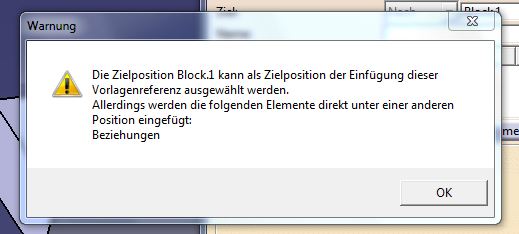

Allerdings gibt es noch ein Warnung. Die habe ich mal mit drangehängt. Naja, alles in allem haut es ja wieder hin.
Beste Grüße, Arne

Hallo Arne,
die Fehlermeldung besagt nur, das die Beziehungen unter das Beziehungsset eingefügt werden.
Ist also zu vernachlässigen.

Hi Uwe,
Gut zu hören. Dann kann ich die PCs ja "endlich" mal wieder einsetzen. Da steckte auch echt ne Menge Arbeit drin.
Dank Dir nochmal für den Tip.
