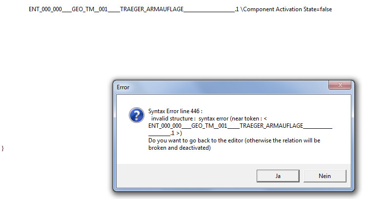

metalphony
Sehen Sie sich das Profil von metalphony an!   Senden Sie eine Private Message an metalphony  Schreiben Sie einen Gästebucheintrag für metalphony
Beiträge: 62
Registriert: 22.09.2010
Win 7 64bit, Catia V5 R19
erstellt am: 20. Mrz. 2013 16:00    Editieren oder löschen Sie diesen Beitrag!  <-- editieren / zitieren -->   Antwort mit Zitat in Fett Antwort mit kursivem Zitat    Unities abgeben: 1 Unity (wenig hilfreich, aber dennoch)2 Unities3 Unities4 Unities5 Unities6 Unities7 Unities8 Unities9 Unities10 Unities
ok..
im Anhang ist die Zeile meiner Syntax und eine Fehlermeldung zu sehen, die für das Aktivieren/Deaktivieren verantworlich sein sollte.
Funktioniert leider soweit nicht. Ohne "set" bekomme ich eine andere Fehlermeldung.
Um die Syntax zu erzeugen, habe ich das ganze Part aktiviert.

erstellt am: 20. Mrz. 2013 16:36    Editieren oder löschen Sie diesen Beitrag!  <-- editieren / zitieren -->   Antwort mit Zitat in Fett Antwort mit kursivem Zitat    Unities abgeben: 1 Unity (wenig hilfreich, aber dennoch)2 Unities3 Unities4 Unities5 Unities6 Unities7 Unities8 Unities9 Unities10 Unities Nur für metalphony 10 Unities + Antwort hilfreich
mein letzter Beitrag bezieht sich auf einen Body.
Ein Part kannst du mit "Component Activation State" in einer Rule deaktivieren/aktivieren.
Sinngemäß
Code:
if Variante =="An"
{`Part2.1\Component Activation State` =true}
if Variante =="Aus"
{`Part2.1\Component Activation State` =false}
Gruß Uwe
metalphony
Beiträge: 62
erstellt am: 21. Mrz. 2013 08:27    Editieren oder löschen Sie diesen Beitrag!  <-- editieren / zitieren -->   Antwort mit Zitat in Fett Antwort mit kursivem Zitat    Unities abgeben: 1 Unity (wenig hilfreich, aber dennoch)2 Unities3 Unities4 Unities5 Unities6 Unities7 Unities8 Unities9 Unities10 Unities
Hab mal probiert.
Klappt immer noch nicht. Kann ich das "\Component Activation State" ohne Weiteres hinter das Part schreiben oder muss ich noch was definieren?
Im Anghang kannst du sehen wie ich das gemacht habe...
ENT_000_000____GEO_TM__001_____TRAEGER_ARMAUFLAGE_____________________.1
ist der Name meines Parts.
moppesle
Beiträge: 3438
Registriert: 28.05.2009
CATIA V5 R19 SP9
WIN 7 64bit
erstellt am: 21. Mrz. 2013 08:38    Editieren oder löschen Sie diesen Beitrag!  <-- editieren / zitieren -->   Antwort mit Zitat in Fett Antwort mit kursivem Zitat    Unities abgeben: 1 Unity (wenig hilfreich, aber dennoch)2 Unities3 Unities4 Unities5 Unities6 Unities7 Unities8 Unities9 Unities10 Unities Nur für metalphony 10 Unities + Antwort hilfreich
wo ist deine Abfrage?
Schau dir mein Beispiel an.
Kannst du den ganzen Code posten, das man sieht wo der Fehler ist.!?
Gruß Uwe

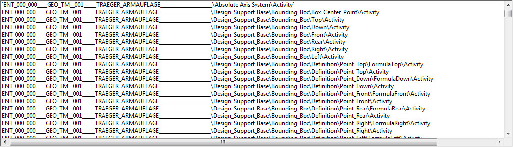

metalphony
Beiträge: 62
erstellt am: 21. Mrz. 2013 10:01    Editieren oder löschen Sie diesen Beitrag!  <-- editieren / zitieren -->   Antwort mit Zitat in Fett Antwort mit kursivem Zitat    Unities abgeben: 1 Unity (wenig hilfreich, aber dennoch)2 Unities3 Unities4 Unities5 Unities6 Unities7 Unities8 Unities9 Unities10 Unities
Nene...hab nicht alles eingetippt!
Boa...aber wie finde ich den nun unter den vielen Parametern den "Component Activation State`" ?! oO
Kann ich den irgendwie suchen lassen, oder steht der vorzugsweise immer an einer bestimmten stelle?

erstellt am: 21. Mrz. 2013 10:18    Editieren oder löschen Sie diesen Beitrag!  <-- editieren / zitieren -->   Antwort mit Zitat in Fett Antwort mit kursivem Zitat    Unities abgeben: 1 Unity (wenig hilfreich, aber dennoch)2 Unities3 Unities4 Unities5 Unities6 Unities7 Unities8 Unities9 Unities10 Unities Nur für metalphony 10 Unities + Antwort hilfreich
Wenn du das Part im Baum selektierst wird dir eine Auswahl der Eigenschaften angezeigt. Hier kannst du "Component Activation State`" dann selektieren.
Teste es doch mal in einem testprodukt um die Übersichtlichkeit zu haben.
Gruß Uwe
metalphony
Beiträge: 62
erstellt am: 21. Mrz. 2013 10:19    Editieren oder löschen Sie diesen Beitrag!  <-- editieren / zitieren -->   Antwort mit Zitat in Fett Antwort mit kursivem Zitat    Unities abgeben: 1 Unity (wenig hilfreich, aber dennoch)2 Unities3 Unities4 Unities5 Unities6 Unities7 Unities8 Unities9 Unities10 Unities
Mist, habe vergessen einen Scrennshot anzuhängen.
So sieht das bei mir aus...deshalb meine frage..
Und der kleine Scrallbalken rechts, ist nur für die Parameter des entsprechenden Parts zuständig..dementsprechend sind das seehhhr viele..

moppesle
Beiträge: 3438
CATIA V5 R19 SP9
WIN 7 64bit
erstellt am: 21. Mrz. 2013 11:23    Editieren oder löschen Sie diesen Beitrag!  <-- editieren / zitieren -->   Antwort mit Zitat in Fett Antwort mit kursivem Zitat    Unities abgeben: 1 Unity (wenig hilfreich, aber dennoch)2 Unities3 Unities4 Unities5 Unities6 Unities7 Unities8 Unities9 Unities10 Unities Nur für metalphony 10 Unities + Antwort hilfreich
Du kannst im Fenster "Members of Parameter" auf "Boolean" stellen, dann hast du eine eingegrenzte Auswahl.
Gruß Uwe
metalphony
Beiträge: 62
erstellt am: 21. Mrz. 2013 11:25    Editieren oder löschen Sie diesen Beitrag!  <-- editieren / zitieren -->   Antwort mit Zitat in Fett Antwort mit kursivem Zitat    Unities abgeben: 1 Unity (wenig hilfreich, aber dennoch)2 Unities3 Unities4 Unities5 Unities6 Unities7 Unities8 Unities9 Unities10 Unities
Hab das auch schon probiert.
Jedoch ist dann die Auswahl immer noch extrem groß. :/
Aber vielen Dank soweit!
