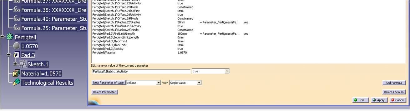

erstellt am: 20. Mrz. 2013 07:58    Editieren oder löschen Sie diesen Beitrag!  <-- editieren / zitieren -->   Antwort mit Zitat in Fett Antwort mit kursivem Zitat    Unities abgeben: 1 Unity (wenig hilfreich, aber dennoch)2 Unities3 Unities4 Unities5 Unities6 Unities7 Unities8 Unities9 Unities10 Unities
bei mir sieht es so aus und keine Dichte zu sehen.
Beste Grüße
Alex.T

erstellt am: 20. Mrz. 2013 08:07    Editieren oder löschen Sie diesen Beitrag!  <-- editieren / zitieren -->   Antwort mit Zitat in Fett Antwort mit kursivem Zitat    Unities abgeben: 1 Unity (wenig hilfreich, aber dennoch)2 Unities3 Unities4 Unities5 Unities6 Unities7 Unities8 Unities9 Unities10 Unities
Sorry hab schlecht gelesen. Wenn ich auf Material draufklicke dann sehe ich die Dichte. Aber wenn dass Material sich ändert geht die Formel kaput. Hast du da eine idee.
Beste Grüße
Alex.T

erstellt am: 20. Mrz. 2013 08:32    Editieren oder löschen Sie diesen Beitrag!  <-- editieren / zitieren -->   Antwort mit Zitat in Fett Antwort mit kursivem Zitat    Unities abgeben: 1 Unity (wenig hilfreich, aber dennoch)2 Unities3 Unities4 Unities5 Unities6 Unities7 Unities8 Unities9 Unities10 Unities Nur für Alex.T 10 Unities + Antwort hilfreich
Du könntest dir einen Hilfsparameter erstellen dem du die Dichte zuweisen kannst.
Diesen dann in deine Formel einbinden.
Dieser wird dann aber nicht abhängig von deiner Materialzuweisung sein.
z.B. "INFO_Materialdichte = 7,85"
Code:
smartVolume(Fertigteil )/1m3*1000kg*Materialparameter\INFO_Materialdichte
Gruß Uwe
