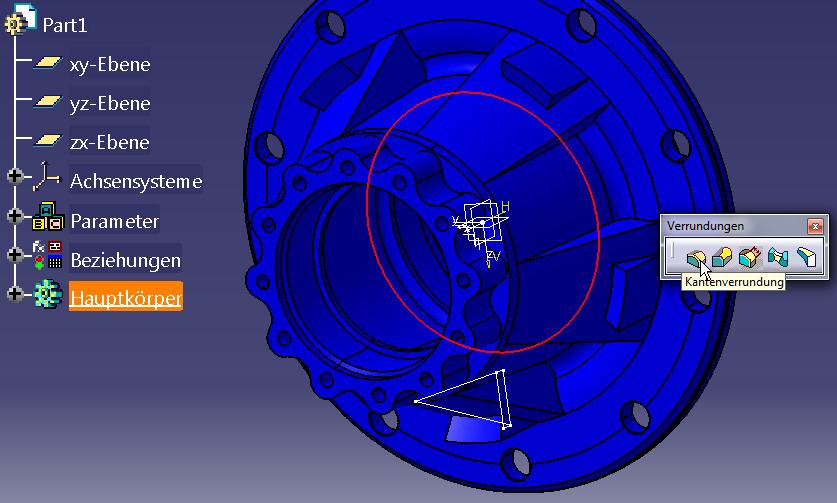

Hallo allerseits ,
ich bin neu hier und eher ein Anfänger auf CATIA, habe eine Radnabe konstruiert (für eine Studienabeit), welche u.a. aus mehreren einzelnen Körpern besteht, die dann zum Hauptkörper hinzugefügt oder auch entfernt wurden. Das ganze ist auch mit Parametern und Beziehungen versehen. Jetzt habe ich das Problem, dass das ganze irgendwie nicht richtig eine gemeinsame Einheit bildet: Wenn ich an einer Kante, die zwischen zwei Teilkörpern ist, verrunden möchte, dann kommt: "Kanten oder Teilfläche nicht gefunden". Setzte ich allerdings nicht den Hauptkörper, sondern den betreffenden Teilkörper "in Bearbeitung", so klappts zunächst, bei der nächsten Aktualisierung passt es dann aber nicht mehr, weil die Verrundung zwischen den Körpern verlaufen sollte.
Habe die Part-Datei und die dazugehörige Anleitung meiner Hochschule im Anhang. Bei der Antleitung "Tutorial Radnabe" komme ich bei Schritt 317 nicht mehr weiter, diese Kantenverrundung lässt sich wie oben beschrieben nicht erstellen.
Vielen Dank im Voraus für Eure Hilfe!

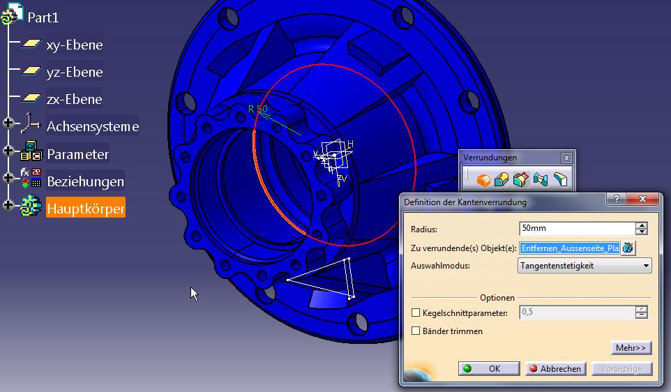

Hi thomasacro! ,
tausend-Dank erstmal für deine Hilfe, habe es aber genauso gemacht wie Du und dann sah es immer so bei mir aus -->
Kann es vielleicht sein, dass irgendeine Grundeinstellung bei mir anders ist als bei Dir? Wenn ja, welche könnte das sein? Du hast ja sonst nichts anderes mehr gemacht als den Hauptkörper in Bearbeitung zu setzen und dann direkt die Kante auszuwählen und zu verrunden?

Hi Kohn,
hast doch ne klar Aussage.
Einfach die Kante noch einmal selektieren.
Catia hat sie wohl beim aufrufen der Funktion deselektiert.

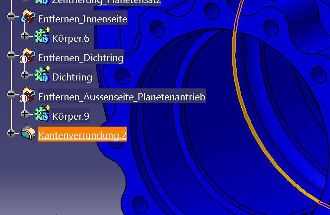

was steht bei dir im Fenster "zu verrundende Objekte"?
(Bei mir das zweite Bild)
Mach davon mal ein Bild...
Kann es sein, dass du schon mehrere - wenn auch kaputte- Verrundungen auf dieser Kante hast? mach mal den Baum auf und schau nach solchen kaputten Verrundungen (bestimmt gaanz unten).

Hallo zusammen ,
@moppesle: Wenn ich die Kante dann nochmal selektiere kommt der gleiche Fehler einfach nochmal, kann da machen was ich will...
@thomasacro: Habe im Strukturbaum nachgesehen, habe keine sonstigen Verrundungen auf dieser Kante, auch sonst keine kaputten Verrundungen. Bei mir wird aber bei "zu verrundende Objekte" die Nabenaussenseite einfach nicht erfasst (siehe Bild), bei Dir schon.
Wenn es bei Dir klappt obwohl wir es nach der gleichen Vorgehensweise machen, dann glaube ich, dass es wohl irgendwo an meinem Catia liegt , also irgendeine Grundeinstellung? Gibt es da was? Hast Du das eigentlich mit V5R21 gemacht? Ich hab nämlich V5R20? Kann das auch was ausmachen?

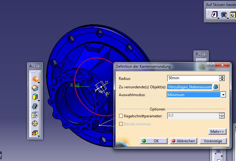

Nein ich hab keinen Benutzerauswahlfilter ausgewählt und ich kann auch viele andere Kanten auswählen und verrunden, einige andere wiederum nicht aufgrund des selben Problems...
Hab mittlerweile aber was interessantes rausgefunden: Es funktioniert, wenn ich bei der Kantenverrundung bei "Auswahlmodus" auf "Minimum" anstatt "Tangentenstetigkeit" einstelle (siehe Bild). Wodurch unterscheiden sie die beiden Operationen eigentlich? Verlangt ist jedoch Tangentenstetigkeit in Anleitung.

Na dann haste es doch zumindest "provisorisch"
Zur tangentenstetigkeit: Schau dir mal dazu die online-docu (F1) an, da ist das sehr gut erkklärt. Bei "minimal" wird NUR die angewählte Kante verrundet, bei "tangency" verläuft der Radius über tangentenstetig angrenzende Kanten weiter
