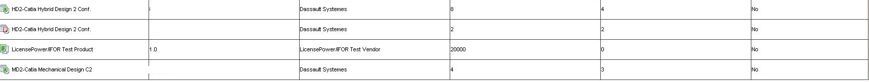

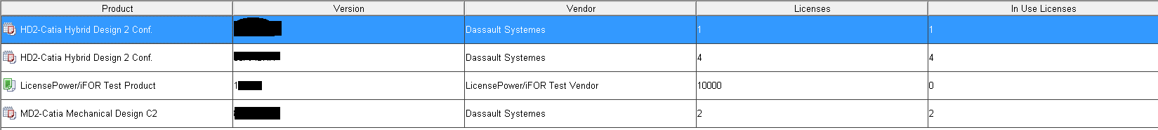

Hm, dann nochmal etwas ausfuehrlicher:
Ich habe in meinem Netzwerk 2 Lizenzserver und 20+ Clients. Alles in einem 192.168.1.*-Netz - keine Route o.Ae.
Alle Clients haben dieselbe LUM-Config und jeder Client kann jeden Lizenzserver via Ping erreichen.
Allerdings habe ich auf einem Client ein ganz komisches Problem - er "findet" nur einen Lizenzserver. Ob ich im Catia nachsehe, oder im Basic Licence Tool - es ist nur einer da. Deshalb "fehlt" auch die Haelfte der Lizenzen wie man im Screenshot erkennen kann...
Ich hab' LUM bereits neu installiert, die Config nochmal neu angelegt, hat mir leider alles nichts gebracht ...
Anbei 2 Screenshots. Im ersten sind alle Lizenzen da, im 2. fehlt die Haelfte.

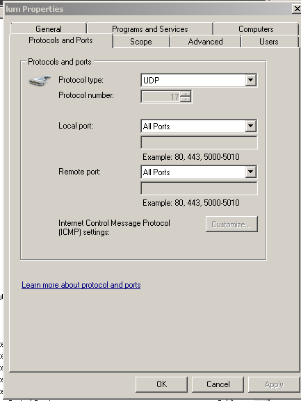

Ihr habt recht!
Es liegt an der Windows 7 Firewall... jedoch hab' ich das Problem noch nicht ganz geloest.
Habe jetzt mal folgendes befolgt:
For LUM Network License Server it is required to allow process i4lmd to send/receive UDP packages on Network License Server port (by default 1515).
For LUM Network License Client it is required to allow command i4tv and i4blt to send/receive UDP packages on Network License Server port (by default 1515).
das scheint jedoch nicht ganz zu reichen :/
Wenn ich die FW jedoch ganz abdrehe hab' ich auf einmal alle Lizenzen ...

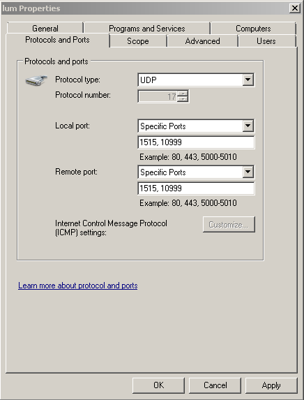

Original erstellt von ketluki:
2 Ports fuer denselben Server:
1515 ist die Standardverbindung, der 10xxx fuer den CentralNetworkLic-Server... eintragen tut das LUM standardmaeszig so.
Naja du musst dann schon entsprechend der Einstellungen alle verwendeteten Ports freigeben oder einfach auf den Standard zurücksetzen. Da die Kommunikation via UDP stattfindet, können die Dienste auch den gleichen Port verwenden.
Mit definierten Ports gehts nicht, wenn ich alle freigebe (was keine Loesung auf Dauer ist) gehts...
Auf jeden Fall bis jetzt mal herzlichen Dank fuer die Unterstuetzung! Das musste jetzt mal' gesagt werden...

Der Lizenzserver nutzt zwei Ports. ipPort mit 1515 und den ipAuthPort mit standardmässig dynamischem Port (alles UDP). Versuch mal, diesen in der i4ls.ini festzulegen und die Firewalls entsprechend freizuschalten. Könnte helfen.
Laut Doku:
ipAuthPort=
All platforms
By default, the port number is randomly chosen, but if a specific value is set then the authentication server port is fixed to that value. This parameter can be changed only by editing the configuration file. Setting this parameter to a specific value will disable remote administration of the server.
