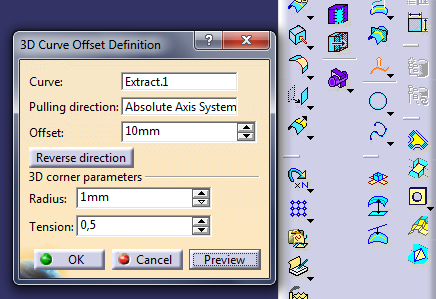

ich habe das Problem, dass ich nicht weiß ob bzw. wie es möglich ist in Catia V5 bei einer beliebigen Geometrie in einer gewählten Ebene eine parallele Kurve zu der Außenkontur des Körpers zu generieren.
Der Hintergrund ist der, dass ich bei einer Kinematiksimulation die Außenkontur eines beliebig gestalteten Bauteils in einer bestimmten Ebene abfahren möchte.
Wäre echt super, wenn mir jemand helfen könnte...

eine parallele Kurve kannst du im Sketch erstellen.
Gruß Uwe

Im 3D geht das mit einer "3D Curve Offset"
Gruß Uwe

Hallo Uwe,
ersteinmal vielen Dank für die schnelle Antwort.
Im Idealfall bräuchte ich das ganze allerdings etwas anders.
Bei meinem Problem habe ich im allgemeinen Fall ein Körper schon vorgegeben (und keine Kurve, die ich als Referenz verwenden könnte).
Jetzt bräuchte ich eine Kurve auf der Oberfläche des Körpers in einer bestimmten Ebene.
Natürlich könnte man eine Kurve "von Hand" zusammenbauen, allerdings habe ich mich gefragt, ob es dafür nicht eine einfachere Möglichkeit gibt

die Kurve kannst du dir von deinem Körper "Ableiten". bzw, mit einer Plane einen "Intersect" machen.
Gruß Uwe

im GSD eine Boundary von der Außenkurve Deines Körpers erstellen
und Diese dann z.B. auf eine SKIZZE projezieren.
