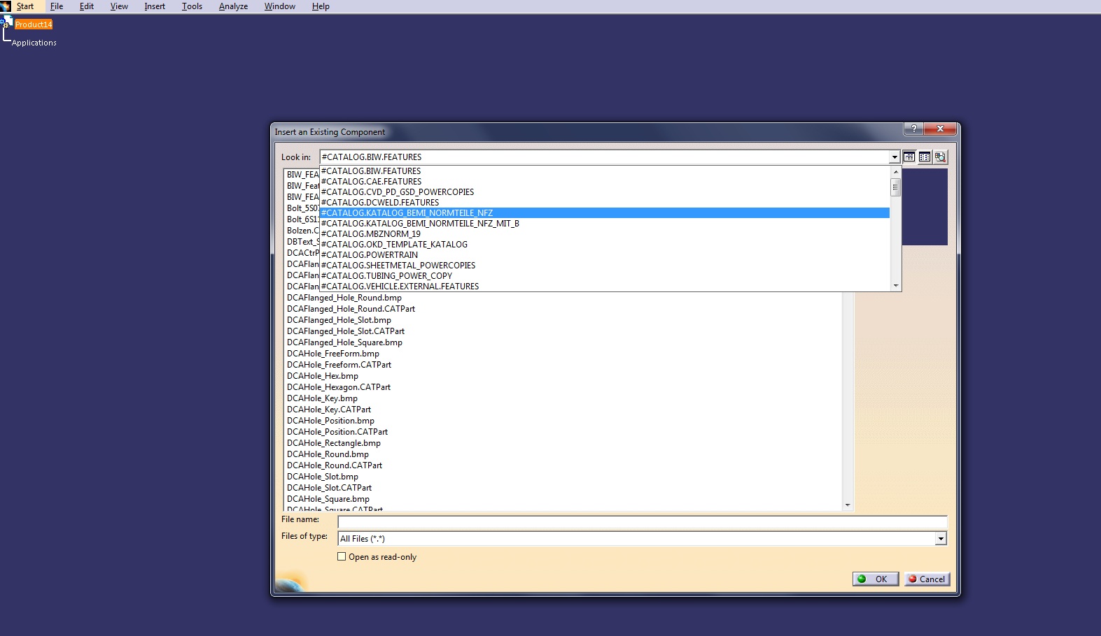

jedes mal wenn ich Dateien Öffnen/Speichern, oder wie hier "insert existing component" in ein Product ausführen möchte, kommt diese Dialogbox. Ich kann meine lokale Festplatte nicht browsen, sondern hänge jedes mal in diesem Katalog fest.
Welche Einstellungen muss ich ändern?
Danke für die Hilfe!

Wahrscheinlich ist unter Tools -> Optionen -> allgemein -> Dokument nur der zugriff auf DL-Name gestattet. (ggf mal den Admin fragen)

Danke, hat geklappt!
Musste unter den von dir genannten Punkten bei "Document Environment" den Punkt "Folder" auf "Current" stellen!
