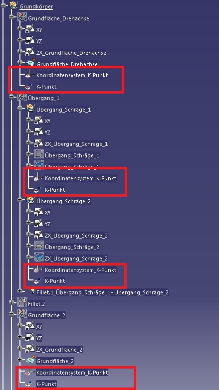

Guten Morgen,
ich müsste in einem Geo-Set Punkte und Koordinatensysteme ersetzen, die sich jedoch noch in unter-Geosets befinden. Da es sehr viele K-Punkte und Koordinatensysteme sind, welche immer wieder durch den selben Punkt und Koordinatensystem ersetzt werden müssen, wäre es super wenn es eine Möglichkeit geben würde, in einem Ober-Geoset alle Punkte auf einmal markieren lassen zu können und dann durch die neuen ersetzen zu lassen.

hi metalphony.
Was hälst du von einem Skelett-Geoset, in welchem Du einen Punkt und ein Achsenkreuz hast, auf die dann die anderen mit internen Verlinkungen verweisen? Dann brauchst du nur diesen Auszutauschen und die Links biegen sich dann gleich mit um.

Zwischenfrage:
sind das am Ende nur 2 Punkte die mehrfach verwendet werden?
wieso dann nicht an oberster Stelle die beiden Elemente anlegen und dort ersetzten?
