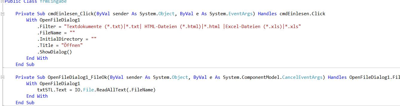

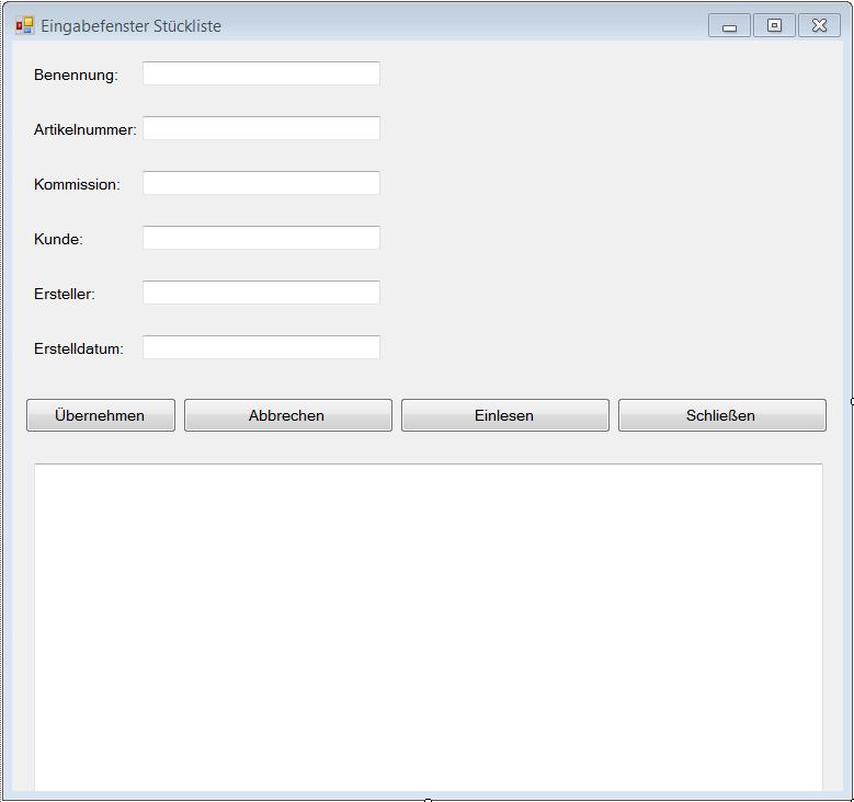

Ich hab mich jetzt mal etwas damit beschäftigt...kennt sich vielleicht jemand damit aus?
Mit Visual Basic Express habe ich ein Fenster programmiert in dem ich schon mal den Kopf der Stückliste ausfüllen kann. Nun würde ich gerne diese Datei in das Visual Basic von Excel bringen. Leider kann man aber bei Visual Basic in Excel nur Dateien mit der Endung .frm .bas öffnen.
Die Datei die Visual Basic Express speichert ist aber eine .vb Datei....
Da bin ich jetzt ratlos

erstellt am: 02. Mrz. 2013 23:22    Editieren oder löschen Sie diesen Beitrag!  <-- editieren / zitieren -->   Antwort mit Zitat in Fett Antwort mit kursivem Zitat    Unities abgeben: 1 Unity (wenig hilfreich, aber dennoch)2 Unities3 Unities4 Unities5 Unities6 Unities7 Unities8 Unities9 Unities10 Unities
Von der Programmierung finde ich VB schöner und einfacher.
Hab es jetzt soweit, dass ich eine Text Datei in die untere Text Box einlesen kann.
So könnte ich erst eine Catia Stückliste als .txt erstellen, diese dann einlesen und in meine Excel-Datei ausgeben.
Jetzt ist nur noch die Frage, wie ich das eingelesene in eine Excel-Datei exportieren kann.

erstellt am: 03. Mrz. 2013 10:05    Editieren oder löschen Sie diesen Beitrag!  <-- editieren / zitieren -->   Antwort mit Zitat in Fett Antwort mit kursivem Zitat    Unities abgeben: 1 Unity (wenig hilfreich, aber dennoch)2 Unities3 Unities4 Unities5 Unities6 Unities7 Unities8 Unities9 Unities10 Unities
Kannst du mir vielleicht ungefährt sagen, wie der Code dann aussehen müsste?
Ideal wäre es natürlich, wenn ich die Excel Datei die Catia ausspuckt aufrufen kann und die Zeilen auslese und in meine Stückliste schreibe.
Da die Datei immer anders heißen wird, wäre es gut wenn es über ein OpenFileDialog Fenster geht.
Momentan sieht das so aus... ------>
