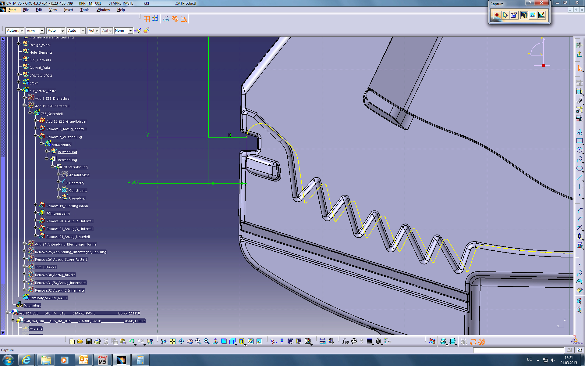

habe folgendes Problem..
Die ich baue gerade ein Bauteil nach. Dabei musste ich eine Verzahnung nachbilden. Dazu habe ich die Verzahnung aus dem original Bauteil als Projektion in meine neue Skizze eingefügt. Jetzt habe ich bemerkt, dass die original Skizze und auch somit meine Projektion merkwürdiger weisse ein andere Lage zum Solid hat. (Siehe Anhang) Ist es irgendwie möglich die Position der Projektion bzw. der Skizze zu verändern, sodass es passt?!
Übrigens: Habe auch versucht die Kontur der Verzahnung als Projektion und Interscetion in meine Skizze einzufügen.
Bekomme da aber auch nur eine Fehlermeldung (Anhang)... -.-

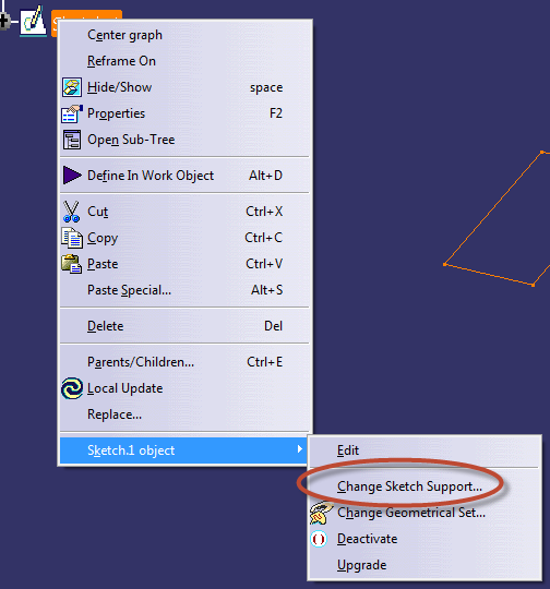

Hallo metalphony,
du kannst das Stützelement der Skizze auf die von dir gewünschte Plane ändern.
Gruß Uwe
