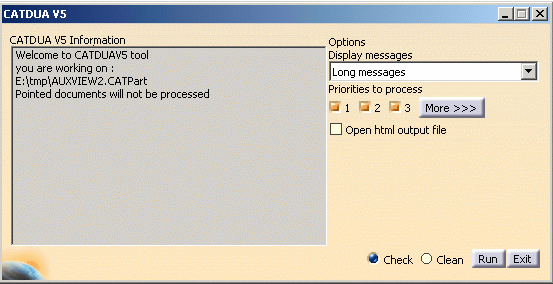

ich habe eine Frage zu den "Priorities to process" im CATDUAV5 Check (siehe Bilder im Anhang).
Gibt es hierzu eine Beschreibung, was 1-3 bdeuten? Konnte in der Online-Hilfe nichts finden.

Hallo Marco,
Prio1: Dabei werden Fehler behoben, die tatsächlich auch zu Datenverlusst führen können. Sprich es wird Inhalt gelöscht und modifiziert.
Prio2: Dabei werden maximal nur Daten modifiziert.
Prio3: Daten ohne grosartige Auswirkung werden bereinigt.
Die meisten (nicht alle) Rückkehrcodes sind aber sehr wohl in der Doku beschrieben. Im Anhang habe ich dir mal ein PDF des Auszugs erstellt.
