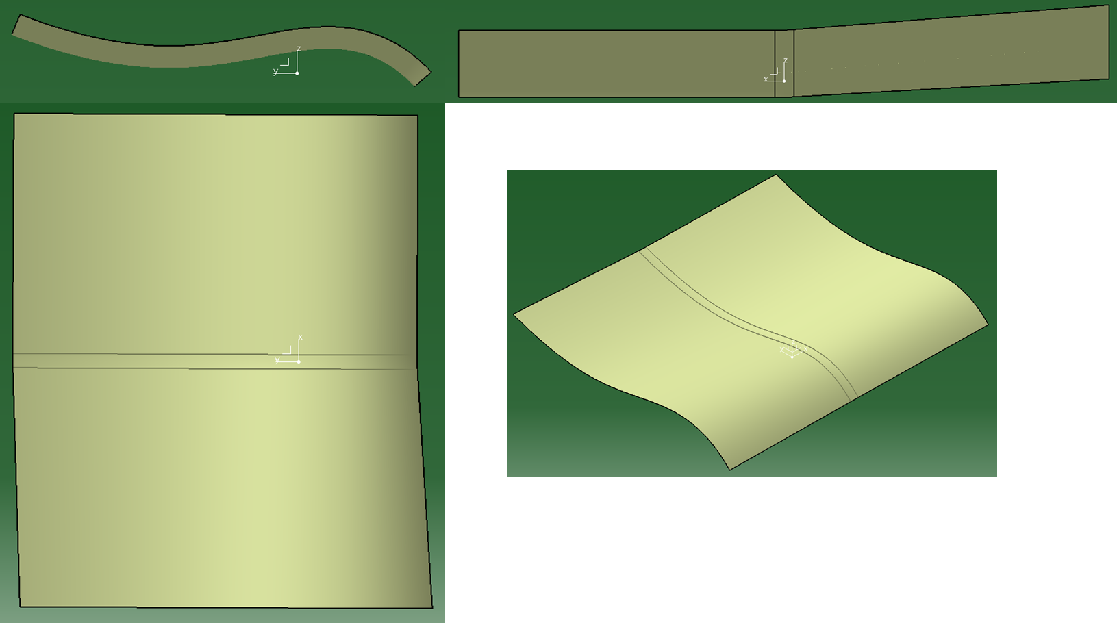

Hallo, ich habe eine Frage und habe dazu ein Bild angehangen.
Mich würde interessieren, ob es möglich ist durch eine willkürliche/unebene Fläche eine Art "Durchschnittsebene" zu legen?
Also eine Ebene die die Durchschnittliche Neigung der vorgegebenen Fläche widergibt und die auf ihren beiden Seiten in der Summe den gleichen Abstand zu den Punkten der gegebenen Fläche besitzt.
Ich hoffe ihr versteht was ich meine!?

ich denke, Du kannst das dadurch erreichen, dass Du auf den Flächen gleichmäßig Punkte verteilst und dann die für die entsprechende Option (MEAN THROUGH POINTS) bei der Ebenenerzeugung nutzt.
Die Punkte kann z.B. so erzeugen, dass man entlang einer Randkurve gleichförmig eine gewünschte Anzahl von Punkten generiert (dafür gibt's ein Kommando) und an diese senkrecht zur Randkurve Isokurven anhängt. Auf diesen werden dann wieder entsprechend viele Punkte - wie schon auf der Randkurve zuvor - generiert. Das sorgt für eine krümmungsunabhängige Verteilung auf der Fläche.

Hallo sdl,
vielen, vielen Dank!
Die Funktion "MEAN THROUGH POINTS" war mir nicht bekannt, aber sie brachte den Durchbruch!
Es sieht im Moment danach aus, als ob ich damit zwei wesentliche Probleme meiner Diplomarbeit in den Griff bekomme.
Danke für Deine Hilfe!
