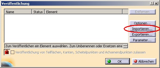

weißt jemanden wie kann ich die Reihe der erstellten Publikationen im Strukturbaum vertauschen oder grupieren?
Für jeden Tipp werde ich sehr dankbar sein!

mir fällt keine einfache/schnelle lösung für diese aufgabenstellung ein. ich versuche nach möglichkeit beim erstellen die richtige reihenfolge einzuhalten, was aber nicht immer funktioniert. wenn dann doch ein durcheinander drin ist, ist die einzige möglichkeit aus meiner sicht, die betroffenen publications zu löschen und in der richtigen reihenfolge neu zu erstellen. sollte jamnd einen einfacheren weg kennen soll er uns bitte daran teilhaben lassen.

Hallo Ivan,
ich hab mir ein Textfile mit den Namen der Publications erstellt. Wenn ich Elemente veröffentliche importiere ich dieses. Somit habe ich immer die richtigen Namen und die Reihenfolge sollte auch stimmen.
