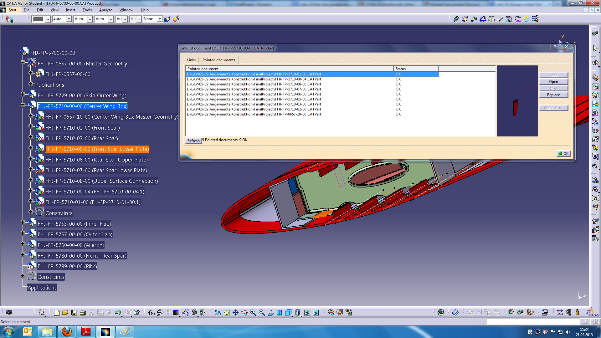

bei unserem Konstruktionsprojekt an der FH geht es darum einen Flügel aufzubauen, wobei die Unterbaugruppen von verschiedenen Personen konstruiert werden. Wir arbeiten mit CATIA V5 R18 education licence.
Das Hauptprodukt (5700-00-00) sowie die Unterprodukte(z.B.5710-00-00) mit jweils einer Mastergeometrie (z.B. 0657-10-00) und externen Links wurden zuvor erstellt und dann verteilt.
Beim Zusammenfügen der einzelnen Baugruppen kommen jetzt Fehler zustande. Zum einen sind die "pointed documents" beim Menü "Links of document" falsch, also beziehen sich z.B. auf ein anderes Part in einer anderen Baugruppe. Zum anderen feheln teilweise die "contextual links" bzw. lassen sich nicht händisch ändern.
Irgendwie ist das Problem schwer zu beschreiben da wir selber nicht genau wissen wie die Verlinkungen funktionieren.
Vielleicht habt ihr Tipps wie man die Links alle wieder richten kann...

Hallo Martin,
die Linkstrukturen sind filebasierend und von der jeweiligen Stufe abhäng.
Sprich:
Du hast das Hauptprodukt, welches auf das Unterprodukt D:\Prod1.CATProduct zeigt. Dieses zeigt dann wiederum auf die darin aufgeführten Dateien und so weiter. Es kann durchaus sein das Linkstrukturen nicht sauber sind. Dies kann durch Entladen der Komponenten > Bereinigen per CATDUAV5 > und wieder die Komponenten laden.
Wie und worauf die Produkte zeigen, hängt konkret damit zusammen, was eingefügt wurde und welche Lademechanismen zum Tragen kommen. Die Sache ist durchaus komplexer und einige PDM-Systeme am Markt nehmen einem genau diese Arbeit ab. Allerdings ist es beim Arbeiten mit CATIA ohne PDM unabdingbar eine sauber Link- und Ordnerstruktur aufzubauen...
Ich wüsste nicht, was ich zu deiner Problembeschreibung mehr schreiben könnte

Achso doch... Die Sachen, die laut deinem Screenshot nicht gefunden wurden, sind Publikationen, die in dem entsprechenden Model nicht mehr vorhanden sind oder einen anderen Namen haben.

Danke, aber eigentlich wurden die Namen nie verändert. Auch die Publikationen sind noch vorhanden.
Mein Problem ist noch, dass ich die Links nicht mehr manuell herstellen kann.
Ich glaube ich sollte den Aufbau mal erklären.
Das Produkt 5700 stellt soz. das Hauptprodukt des Flügels dar. Dort befindet sich zunächst die absolute Mastergeometrie, welche Ebenen, Flächen usw. beinhält. Dort wurden auch die wichtigen Elemente publiziert. Außerdem befinden sich in 5700 noch die Unterbaugruppen als Produkte, also z.B.5710. In diesen Unterprodukten haben wir dann jeweils eine eigene "Unter"mastergeometrie (0657-10) erzeugt, wobei wir dort die zuvor publizierten Elemente mit "result with link" hineinkopiert haben. Alle weiteren Parts in den Unterprodukten haben dann die relevanten Elemente bekommen, indem sie aus den "external references" der jeweiligen Mastergeometrie kopiert wurden. Also nicht aus den publizierten Teilen der absoluten Mastergeometrie.
Das ist irgendwie kompliziert zu beschreiben
Nochmal etwas zu den Links im Bild. hier sieht mann, dass das Part 5710-05-00 beispielsweise auf das Produkt 5700-00-00 verlinkt ist, ich möchte aber dass es auf die Baugruppe zu der es gehört verlinkt ist, also 5710-00-00. Und wenn ich Replace klicke zeigts mir nur an "No link letzs replace its document."
