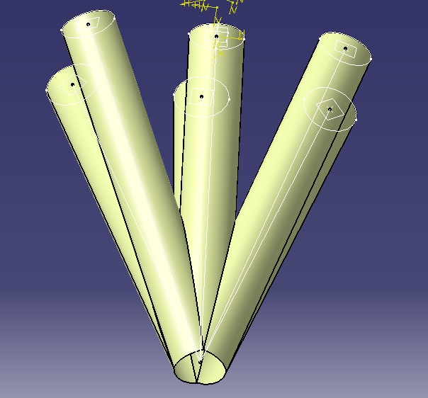

Ich habe mal ein wenig im GSD herumprobiert und bin etwas weiter gekommen(siehe Bild).
Ich habe im GSD Leitkurven erstellt und per Translation die Rohre als einzelne Körper erzeugt. Die Rohre habe ich dann mittels der Funktion "trimmen" zugeschnitten.
Ich denke das geht schon in die richtige Richtung.
Allerdings schaffe ich es nicht die einzelnen Rohre abzuwickeln.
Mit der Fuktion Abwickeln bekomme ich nur eine Fehlermeldung  die besagt: "Die Form kann aufgrund von Mehrdeutigkeiten nicht abgewickelt werden.Die Mehrdeutigkeit kann durch auswahl der einreißenden Ecken oder Kurven aufgelöst werden."
Leider weis ich nicht wie ich diese Einreißenden Kurven erzeugen soll.

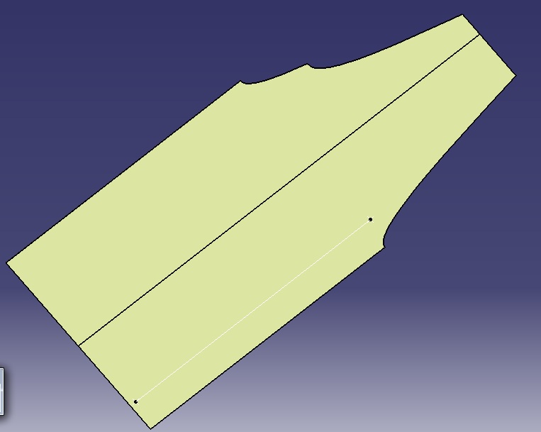

Ich habe mit der Funktion Trennen das abzuwickelnde Rohr von den restlichen Rohren isoliert. Die abgetrennte Fläche habe ich in ein neues GSD Dokument kopiert. Achtung, das Rohr muss mit der Funktion Einfügen Spezial und der Auswahl "als Ergebnis mit Verknüpfung " eingefügt werden. Dann habe ich mit Punkt auf Kurve zwei gegenüberliegende Punkte auf dem Rohr erzeugt und die Punkte mit einer Linie verbunden.
Dann kann in der Funktion Abwickeln diese Linie als einreißende Kurve verwendet werden und das Rohr lässt sich problemlos abwickeln.
