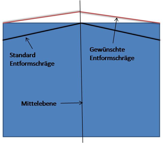

ich möchte eine 3° Entformschräge mit Trennelement=Neutral und Schrägen an beiden Seiten an ein Bauteil anbringen. Ich bräuchte die Schräge so an das Bauteil angebracht, dass die Außenkanten stehen bleiben und in der Mittelebene Material aufgetragen wird. Üblicherweise wird bei einem draft die Mittelebene stehen gelassen und die Außenkanten abgetragen.
Besteht die Möglichkeit?

Mit der "kleinen" Entformschräge geht das nicht. Dazu brauchst du die "Advanced Draft" aus den "Advancede Dressup Features"
Alternativ kannst du nur eine Hälfte aufbauen, Entformschräge drauf und danach spiegeln.

Das funktioniert schon mit der "kleinen" Entförmschräge.
Einfach Mitte als Parting Element definieren.
Siehe Part.
Genau DAS wollte er ja nicht ;-)
gruß, Tom

Hi Tom er wollte die aussenkanten beibehalten und die Mitte nach oben ziehen.
Schau dir mal die Datei an
Gruß Uwe

ok, uwe, überredet ;-)
Ich hatte nur an die "EIN-Klick-Lösung" gedacht
